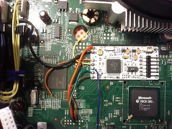

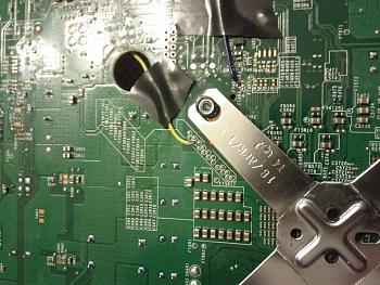

    Posta le foto dell'installazione, sia lato superiore che inferiore per favore.

    ecco le foto
    RGH: trinity con coolrunner, parte una volta su 1000-sotto.jpgRGH: trinity con coolrunner, parte una volta su 1000-sopra.jpg
