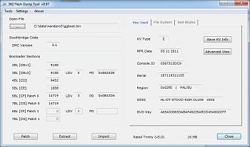

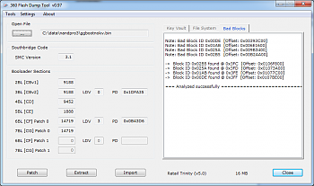

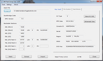

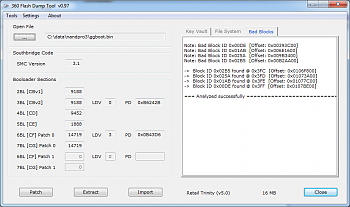

    Già creato GGBoot da retail donor, sia con kv patchato che non. Sempre led rosso a quanto pare, a tempi diversi. Se MARCHISIO80 passa di qui, spero ci dia qualche indizio per proseguire.
    So che parlava del fatto che led rosso su slim può voler dire luci di natale come su phat. Ma non ho idea di come si possa risolvere.
  12. #172
    Carico per completezza gli screenshot dei 2 GGboot creati. Il primo e secondo è quello con la key vault nativa. Il terzo e quarto con key vault ancora della donor:
    Slim Trinity Led Rosso-ggboot1.pngSlim Trinity Led Rosso-ggboot2.pngSlim Trinity Led Rosso-ggbootnokv1.pngSlim Trinity Led Rosso-ggbootnokv2.png

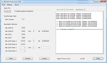

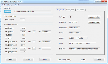

    Ecco gli screenshot della retail donor (con kv non ancora swappato, come da tuo suggerimento):
  20. #180
    Mago di Freeboot
    2,236
    Conviene cambiare donor(slim con lettore 0225,0401)almeno su freeboot si puo' disabilitare l'fcrt
