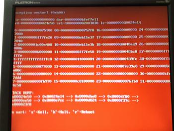

    ora mi è uscito rosso O_o
  10. #110
    sbk
    sbk è offline
    149
    no nulla ho visto male

    si mi ha dato led rosso subito dopo l'accensione
  14. #114
    sbk
    sbk è offline
    149
    Cosa hai visto male? Ti prego, spiegati un po' meglio perché a volte non seguo quello che dici.
    no nulla pensavo di aver saldato un punto male , ma è tutto ok , però dopo aver scritto la restock e messo l'ecc mi da la schermata rossa dopo vari secondi dal caricamento di xell in blu.

    si come vedi con l'ecc iniettato mi da xell rosso , quindi con errore
  18. #118
