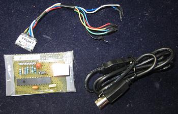

    bisognerebbe avere anche un'alternativa "consolidata" per leggere/scrivere le nand... Queste puttanate all in-one sono troiate commerciali che appena hai dei problemi ti fanno perdere solo tempo. Procurati/costruisciti un SPI-Flasher decente e fai delle prove (anche da riga di comando che non sbagli mai) con vari TOOLS : nandpro in primis....
    ti allego foto del mio pic con cavetti .
