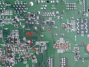

    salve ho letto il post relativo ai punti alternativi su xbox fat.
    per completezza di informazione si potrebbero mettere in evidenza anche quelli delle SLIM??
    grazie.
    poiche' ho visto in alcune installazioni di utenti che il clock dell'hana e' stato preso da sotto la scheda......

    questo e' il clk alternativo x slim parte inferiore scheda madrepunti rgh alternativi slim quali sono??-clk-alternativo-slim.png

    a mio avviso questo punto e' molto piu' sicuro di quello vicino al chip hana..........

    certo ,di sicuro e' piu'semplice da saldare

    ragà ma avete mai provato a saldare il chip sotto la scheda madre slim?io ho provato ma non glitcha come le phat...la metto sempre al lato di sopra....
