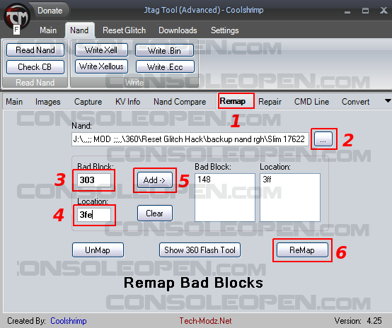

    se non sbaglio i vari tool Builder li rimappano automaticamente...
    sicuro che non ci siano impicci di valori dell'LDV ?
    comunque per il remap dei badblock ti consiglio Jtagtool che fai tutto da GUI.
    in uno spoiler di [URL="http://www.consoleopen.com/forum/matrix-products/3947-tutorial-rgh-installazione-matrix-trident.html"]QUESTO[/URL] tutorial spiega bene come fare il tutto.

    Apri il dump con 360 Flash Dump Tool v0.97 per vedere i bad block.
    Regular Member L'avatar di seve91
    354
    gli altri software nn mi trovano i bad block, 360 flash dump tool si, mi dice:
    Note bad block ID 0x0088
    block id found @0x1ff [offset: 0x041DF000]
    354
    ora come procedo scusate?ho sia i primi 64MB della NAND (sufficienti dato che ho flashato questi) sia il full dump 512MB.
    Dovrei remappare il dump parziale o il full?
