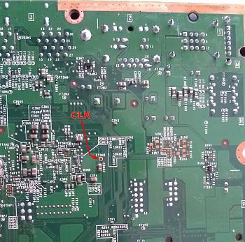

    Ciao a tutti.
    Mi hanno portato una xbox dove manca il pad R3B15
    Come posso fare???? Ci sono dei fix o punti alternativi?

    penso proprio di si ma che punto era???
    Vip Member L'avatar di Gnomx
    Uknow
    1,028
    Quello di fianco al chip hana
    Potete illuminarmi gentilmente?

    hai fatto saltare quello??? mi sembra che c'era un punto alternativo dietro la motherboard mi pare che era ft2.. mi sembra ma aspetta che ti rispondano gente piu esperta

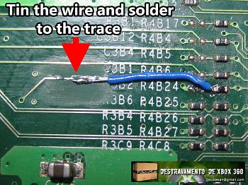

    Lo puoi ripristinare cosi
    e puoi usare questo punto per l'rgh

    Ok... ma la scheda madre è una trinity non un vecchio modello.. la foto è x i vecchi modelli...

    Ok sistemato.
    Mi sono arrangiato da solo guardate :
