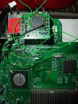

    Salve a tutti , ho da poco terminato l'installazione del mio glitchip (MOD360) sulla mia xbox , montato tutto alla perfezione , per i 3,3 volt della schedina ho utilizzato i 3,3 volt del jumper del lettore per comodità , ho utilizzato cavi da 30 e 10 cm , ho ancora installato sulla mia xbox il nand reader che quando connetto il cavo dell'alimentatore si alimenta con l'illuminazione del suo led . Ho fatto caso che appoggiando la mano sotto al condensatore C1F4 vicino al pulsante di eject della scheda madre esso si riscalda parecchio , da cosa puo dipendere? forse devo scollegare il nand reader e provare ad alimentare la xbox? grazie per gli help

    ciao , ho scollegato il nand reader ma niente , sembra che non dia segni di vita...è stranissimo perchè prima di installare il chip la console si accendeva mi domando quale possa essere il problema...se vi puo essere d'aiuto posso postare le immagini dell'installazione

    ok buone notizie , ho risaldato tutti i punti e ora la console si accende , solo che non glitcha D: il led di debug non mi si accende , provo ad utilizzare il fix del condensatore?
    Pa0l0ne
    mmhh se il led di debug non si accende con il condensatore non otterrai ancora nulla...
    Dai una controllata a tutti i punti, anzi se riesci a postare una foto magari vediamo se riusciamo a consigliarti al meglio..

    Ecco la prima Immagine : [url=http://imageshack.us/photo/my-images/560/dsci0105b.jpg/]ImageShack® - Online Photo and Video Hosting[/url] (sono sicuro che il problema potrebbe essere l'1.8v voi che ne pensate?
    2° immagine [url]http://imageshack.us/photo/my-images/685/dsci0102a.jpg/[/url]
    3° immagine [url]http://imageshack.us/photo/my-images/28/dsci0106px.jpg/[/url]
    4° immagine [url]http://imageshack.us/photo/my-images/31/dsci0111a.jpg/[/url]

    Non capisco i 3.3v ed il GND...
    51
    3,3v provengono dal jumper del lettore dvd , ho fatto una prova , ho dissaldato il cavo sul mosfet e l'ho pressato con un cacciavite sulla zona del voltaggio , risultato ? FUNZIONA glitcha subito ma purtroppo a video collegandolo al televisore non si vede nulla , forse il problema è per i 3,3v?
    Pa0l0ne
    i 3.3 potresti anche non metterli (a patto di non usare il led), quindi non te ne preoccupare... A questo punto, se il glitch ti parte (led che pulla ogni 5/6 secondi), concentrati con il RST tentando le varie strade conosciute (spippolando con lunghezza del cavo e condensatori)

    Ma guarda i 3,3 te li puoi anche risparmiare, su quella board servono solo per il led di rebug, per il resto controllerei meglio i fili a occhio mi sembrano troppo spellati, se hai perplessità su i 1,8volt, puoi prelevarli anche da questo punto

    Ragà ho aggiustato tutto , si era dissaldato PLL per questo quando glitchava ci metteva tempo , ho saldato tutto correttamente , ho installato il condensatore blu per il fix e mi glitcha in tempi brevissimi , tipo 2-3 secondi è pazzesco xD

    P.S. Lo accetti un umilissimo consiglio da chi, con lo stagnatore, è una vera pippa? La spellatura dei fili è forse un pò eccessiva, ed in alcuni punti sembra ci sia anche troppo stagno.
    RIPETO, E' UN UMILE CONSIGLIO, attendi anche pareri da chi è sicuramente molto più esperto del sottoscritto.

    Hai ragione infatti ho ristagnato tutto e sistemato un po' i fili
