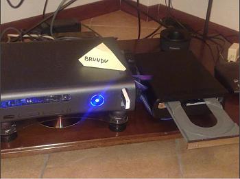

    io ho una jasper 16mb ho montato il lettore esternamente e le ventole sono settate a 70 poi ho messo delle ventole in gettata lato sx (lato opposto all'hd ) CPU m48 GPU 48 MOTHERBOARD 33
    Game: CPU massimo arriva 60 GPU stessa cosa MOTHERBOARD 36Temperatura CPU,GPU,MEM e Case-elite-jtag.jpg
