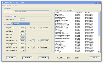

    Posta uno screen di 360 flash tool(dump 9199 originale)sezione file system

    Anteprime Allegate Anteprime Allegate Lettore rotto e key persa-sshot1hv.png

    Puoi mettere un altro screen in modo che si vedano anche gli altri file in file system?
