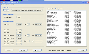

    Scusa,che nand hai usato per creare il Freeboot?
    Guarda che CB ha la tua nand da 360 flash tool e fammi sapere

    purtroppo letta dalla xbox con Flash360v1.0.... 6723...ma sono due che ce l'ho,e l'ho sempre aggiornata con xell...mi sa che la creazone del nuovo freeboot che mi ha fatto saltare tutto...jtag non "bootta" +,no xell...-immagine-1.png

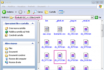

    Controlla se tu hai il file cb 6723 dentro alla cartella 14699 come da screen

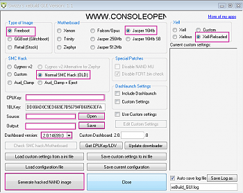

    Se hai jasper setta cosi' XeBuild

    Ha una BigBlock, deve selezionare Jasper 512Mb su XeBuild e non la 16Mb...

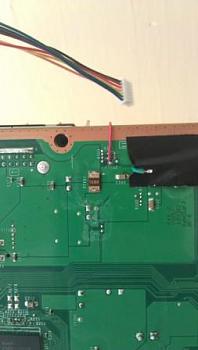

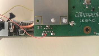

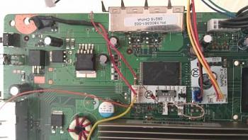

    Mi sa che hai problemi dovuti al pad saltato
    Puoi fare delle foto?

    Intendo il punto che e' saltato e hai usato l'alternativo
    Parte originale(puoi lasciare i collegamenti jtag e il flasher collegato)?
    Se parte,probabilmente e' un problema di immagine/flash
    Se non parte hai un problema con il jtag

    jtag non "bootta" +,no xell...-imag0245.jpgjtag non "bootta" +,no xell...-imag0246.jpgjtag non "bootta" +,no xell...-imag0247.jpg...ho provato a metterci lq qsb pensando che i diodi erano andati,ma niente,allora l'ho disabilitata e disconessa e messo nuovi diodi ma ancora niente....riscritto varie volte vari freeboot......ma niente????question:ma se riscrivo la nand retail,ovviamente dopo non la posso piu jtaggare,considerando che ho ponticellato gli efuse?
