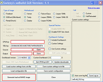

    Dobbiamo creare il freeboot con la patch fcrt.bin
    Ricreiamo il freeboot utilizzando il dump originale con xebuild-gui v 1.1
    Fate attenzione all'immagine,selezionate le varie opzioni come da immagine
    in CPUKEY inserisci la tua cpukey
    in SOURCE la nand originale,clicca su OPEN per selezionarla dal tuo hd
    in OUTPUT l'immagine creata,clicca su SALVA
    clicca su GENERATE HACKED ..................

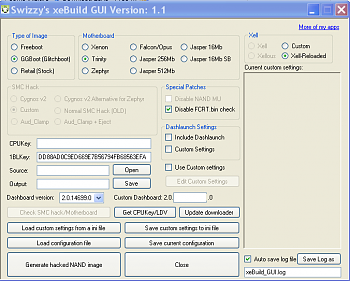

    Poi flashiamo l'immagine creata
