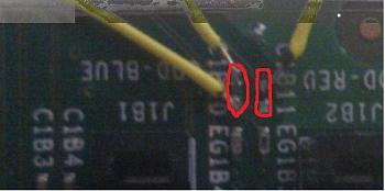

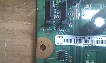

dovresti mettere delle foto migliori perchè riescano ad aiutarti, comunque spero di non dire eresie dicendoti che quei 2 componenti dovrebbero essere dei condensatori e non delle resistenze, con il tester non danno nessun valora. ma che sei andato a saldare in quella zona che con l'rgh non centra nulla? per il post_out devi usare dei punti alternativi e fare un ponticello per ripristinarlo, controlla qua' [url=http://team-xecuter.com/forums/showthread.php?t=76145]Xbox Slim Alt Points. ( For Those Who Messed The Points) - Team Xecuter[/url] ma se non da segni di vita controlla bene anche in zona stby_clk se è saltata la pista o se avete tolto resistenze perchè quello è il punto dove se non è tutto ok non si accende, li le resistenze sono tutte da 34 ohm, devi avere molta pazienza e non perderti d'animo io ne ho gia' riparate 3 trinity dove avevano pasticciato tentando l'rgh rotto componenti e disintegrato le piste, controlla bene se possibile al microscopio o almeno con una buona lente, segui le piste e ricostruisci quelle interrotte, ricorda che la riusacita dipende per il 90% da tè il restante anche da qualche consiglio.
buon lavoro ;-)
