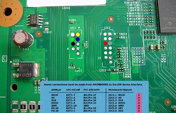

    Salve a tutti,
    questa sera farò il mio primo Reset Glitch Hack.
    Utilizzero lo SQUIRT 360 seguendo l'ottima guida che avete inserito pochi giorni fa.
    Avevo però un paio di dubbi prima di partire :
    - Va bene il Maximus NAND Flasher (questo : [url]http://360nandflasher.com/images/usbnandflasher_wplastic_med.jpg[/url]) per la lettura/scrittura della NAND? anche se è una SLIM? credo che il problema sia solo delle piazzole che non sono compatibli con la motherboard SLIM.
    - se va bene posso seguire questo schema per collegarlo :
    - La lettura / scrittura della NAND va effettuata a XBOX spenta?
    - Una volta Glitchata e arrivato a XELL mi pare di aver capito che si va verso o FREEDASH o FREEBOOT ma non ho ben chiaro le differenze...cos mi consigliate?
    Grazie

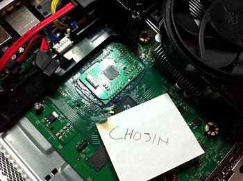

    Volevo ringraziare tutti per le dritte che mi avete dato, è andato tutto liscio come l'olio (grazie sopratutto ai vostri tutorial)
    Rispetto alla guida che proponete, dopo XELL sono passato attraverso RAWFLASHER per scrivere il freeboot, in quanto sulla guida si parla di Nand Flasher per X360 ma quando si arriva alla fine del tutorial per SQUIRT si ha solo xell e non mi pare si possa avviare "Nand Flasher 360"
    Per il resto tutto ok, vi lascio con l'immagine della mia installazione :
    Saluti

    Ciao,
    dalla foto non riesco a vedere cosa hai fatto dove c'e' 1.3 - 1.5 V.
    Inoltre la programmazione del chip (non della nand) puo' essere fatta anche offline? intendo senza collegare lo squirt alla mother board? Hai dovuto alimentare lo squirt in qualche modo?

    Ciao,
    La tensione del chip la devi settare in base se poi lo monterai su una xbox 360 slim o fat.
    La programmazione del chip l'ho fatta tramite cavo parallelo con chip fuori dalla xbox. Una volta
    Programmato sono passato a montarlo nella xbox.
    Il chip deve essere alimentato a 3,3 volt. Io ho utilizzato il CK3 lite per dargli tensione.

    Ciao,
    Nel mio caso e' una slim ..come la devo mettere?
    Il CK3 e quello suggerito dal sito? hxxp://www.360squirt.com/diagrams/SQUIRT-360-SLIM-DIAGRAM.jpg
    dimenticavo ....x il condensatore che capacita' hai utilizzato?

    Ti consiglio di dare un occhio al sito ufficiale, trovi tutto :
    [url=http://www.360squirt.com/support.php]360Squirt.com[/url]
    Comunque le per la SLIM devi mettere 1,8V
    Segui il tutorial fatto dai ragazzi del forum :
    [URL="http://www.consoleopen.com/forum/tutorial-xbox360-jtag-e-reset-glitch-hack/2611-rgh-installazione-squirt-360-glitch-su-xbox-360-slim-e-fat.html"]http://www.consoleopen.com/forum/tutorial-xbox360-jtag-e-reset-glitch-hack/2611-rgh-installazione-squirt-360-glitch-su-xbox-360-slim-e-fat.html[/URL]
    Il concetto è che devi dargli il 3,3V. Come puoi deciderlo tu, non è l'unico modo per programmarlo comqunue, è sicuramente quello più semplice se non hai programmatori in casa.
    Per i condensatori ho utilizzato il valore di 270pF, la console boota in un tempo accettabile tra i 5/10 secondi massimo (raramente va oltre i 15/20)
    Tieni presente che ci sono vari fattori che ne determinao il tempo di boot, uno è anche la lunghezza del cavo RESET.

    hi, sorry for writing in english... reply in italian i use google to translate.
    I noticed you have used both GND points... is this needed? My squirt will not boot.
    Thanks
    Vip Member L'avatar di chojin
    Arezzo
    1,239
    Ciao, si sono necessari entrambi i punti GND.
    Yes, you need to connect both GND points
