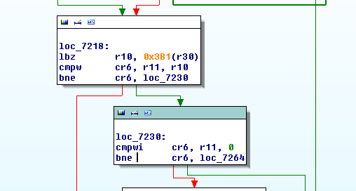

Nn conosco i linguaggi di programmazione,ma guardandoci un po' non mi sembra possibile superare i 2 BNE(primo e ultimo controllo)con il glitch,cosa in sto caso credo fattibile con un BLE(loc_728C nello screen sopra)

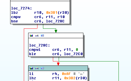

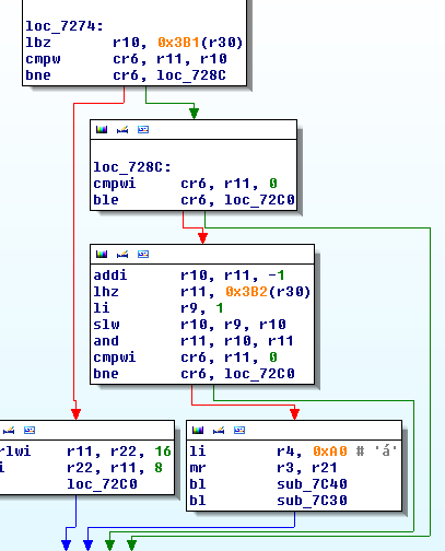

loc_728C:
cmpwi cr6, r11, 0
ble cr6, loc_7264
E se ho ben capito e' questo controllo
Ma e' giusto?Bastera'?Come possiamo verificarlo senza conoscere troppo bene il codice?2) Lo compara anche a 0 o minore, in questo caso era 5 quindi secondo controllo fallito.
Da qui l'idea di utilizzare un CB jtaggabile(o superiore,dipende se il codice che verifica la revoca del CB e' identico,e' tanto che non ci guardo,ma dovrebbe essere identico) come CBB su una xbox RGH e modificare ad esempio il BLE in BNE(loc_7230 nel seguente screen)per vedere se scendiamo correttamente giu'(loc_7264 nel seguente screen)evitando il ramo in cui e' presente il fatidico POST CODE di errore 0xA0
Se fattibile(e funzionante,visto che mi sono limitato in un copia/incolla di valori esadecimali)penso che potrebbe darci qualche indicazione e spunto in piu' aggiungere alcuni POST CODE al nostro FAKE CBB,facilmente riconoscibili da noi,a mo' di debug/segnaposto per avere piu' indicazioni
Tipo cosi',altro test...mettendo ad esempio un post code chiamato AF(che se la teoria sopra e' esatta dovrebbe cosi' trovarsi poco dopo dove dobbiamo glitchare)
(non importa se poi l'xbox si ferma)

1) xD Si,e' solo un esempio,ho lasciato volutamente cosa c'e' dopo il mio 0xAF per far vedere nel codice dove l'ho collocato
2) loc_728C:
cmpwi cr6, r11, 0
ble cr6, loc_7264
cmpwi(compara r11(valore ricavato dal controllo precedente(Contatore a 16. Si cerca la prima "f". In questo caso si trova da destra alla posizione 11. Si compara quindi 16-11 al byte di sequenza, in questo caso 7. Non è uguale. Quindi fallito il primo controllo.)) al valore predefinito 0(zero) e lo mette nel registro CR6
Se e solo se CR6 <= 0 controllo superato
Si potrebbe intuire che resettando in quel punto CR6 o r11,tutto combacia e si superano i controlli

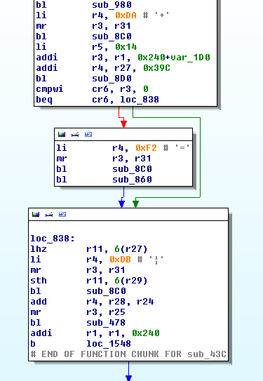

Oltretutto puoi farti un'idea su come agisce il glitch guardando ad esempio dove si glitchano le slim e cio' "avvalora" quello che pensavo stanotte,che un BNE non e' adatto ad essere glitchato/superato(qui infatti c'e' un BEQ)nei nostri casi
cmpwi cr6, r3, 0
beq cr6, loc_838
