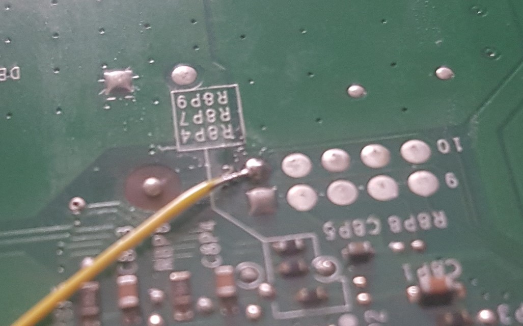

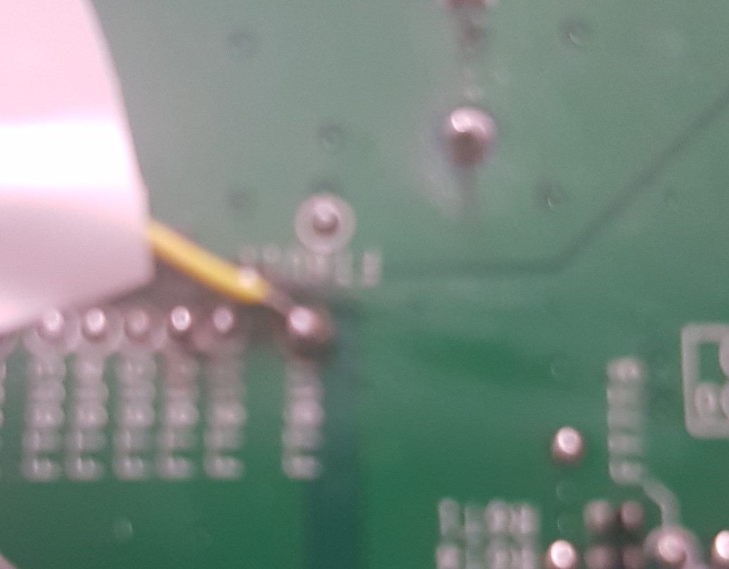

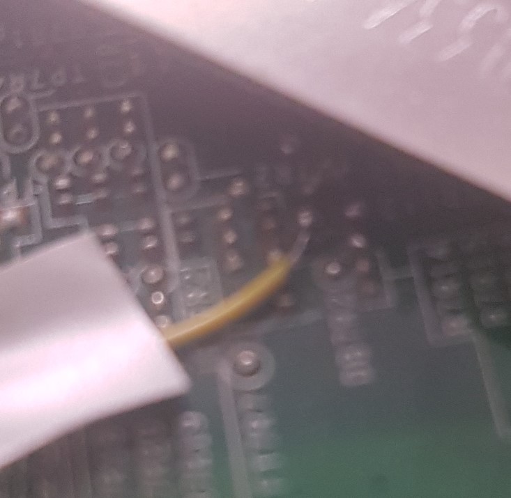

    Provato tutti i timings niente non ne vuole sapere..allego foto e video qualcuno può darmi una dritta? Jasper rgh 2 non parte xell-20200501_113651.jpgJasper rgh 2 non parte xell-20200501_113724.jpgJasper rgh 2 non parte xell-20200501_113729.jpgJasper rgh 2 non parte xell-20200501_113734.jpgJasper rgh 2 non parte xell-20200501_113741.jpg

    Amico mio con quelle saldature la vedo difficile
    Rifai tutto da capo e metti foto degne di essere chiamate tali

    Senti, francamente le saldature quando i segnali arrivano non influiscono piu' di tanto; in fin dei conti deve arrivare la 3.3, l' 1.8 e poco piu'.
    La verità nuda e cruda e' che squirt è sempre stato problematico. Metti un matrix; rgh 1.2 timing 16 o 18. Fine della zuppa
    1,179
    Bisogna vedere se i segnali arrivano
    Il post e' orribile reset idem (bisogna vedere quanti cortocircuiti fanno quei fili spellati a quella maniera)
    Senza parlare del pll_bypass che non si capisce neanche se l'ha saldato bene al posto giusto
    Rifacciamo foto serie
    Io con squirt ho fatto glitchare sempre tutto anzi a volte meglio degli ace

    A mio avviso prima di cambiare timings dovevi mettere le foto e facci vedere dove sbagliavi
    1,179
    non ci siamo
    foto pessime e installazione idem
    Pulisci con alcool quel residuo nero di saldatura
    Usa il reset consigliato sotto la cpu
    Accorcia i fili spellati
    Usa flussante
    E vediamo di andare avanti
    Non ho neanche capito se hai scritto xell nella nand
    Che timing stai usando
    poi da quello che vedo hai collegato il pll_bypass in un punto che non c'entra nulla
    Ma nel pacchetto 1.2 sai quali sono i file per jasper?
    1,179
    Citazione Originariamente Scritto da Setupalfa Visualizza Messaggio
    Bene e ti sembra che tu l'hai saldato al punto giusto???

    Hai ragioneeeee grazie per la dritta..risaldato al punto giusto stasera mi rimetto all'opera ho provato ora con timing 12 e led debug fisso..in mezzo a tutti quei file sai quale mi conviene provare?
