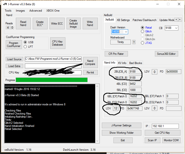

    Benissimo io che ne so che versione di dash aveva al mmento che è stato fatto l'RGH?
    posso capire ad esempio il valore della dash dalle informazioni della nand estratta ad esempio controllando i valori del CB_A e CB_B e controntandoli con il valore del CB della nand (come in foto)?

    Non serve il cb ma le F del fuseset 2

    Grazie mille per la risposta, quelle le ho ( ho la foto di xell, e sono 3 ( f0ff000... ) con queste cosa ci faccio? mi sfugge la cosa ( pensavo servissero le f del fuseset 7 che nel mio caso sono 12)
    p.s. grazie mile per la dritta del fuseset 02, ora sto cercando un fuseset calculator (ne hai uno da lincare )

    Non ho capito perché tutte ste ricerche, dal momento che avevi già aperto JRunner e bastava cliccare sulla applicazione dei fuse.
    67
    e dove si trova questa funzione???
    463
    Menu a tendina "Advanced" e poi selezioni "CB Fuse"
