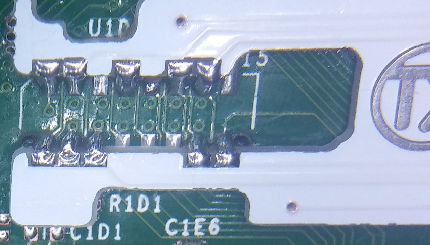

    Foto installazione corona qsb v4
    Regular Member L'avatar di seve91
    354
    Grazie Pa0l0ne, ecco qui...scusa per la pessima qualità della foto
