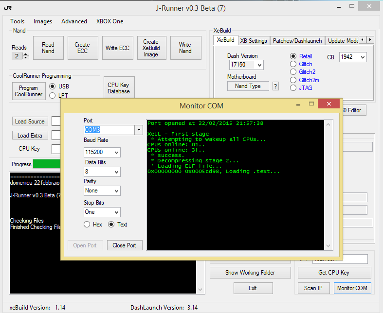

    aggiornamento ho provato anche a collegare la port com monitor ma si blocca sempre come da schema... la luce verde del chip ace aperion rimane fissa verde come se xell parte... ma da porta com monitor sembra di no...

    se l'avessi perché no.... il cavolo che e una 512... io ho solo le 16 mb... chissà!!! se metto la 16mb e flaschio solo xell? sarebbe fattibile?.... ma una nand senza darmi bad block può dare tali problemi?...
    DrSchottky
    Glitcha:Xell parte ma si inchioda, probabile problema HW.
    Dai una erasata alla nand e riscrivi ECC, se neanche così risolvi è una bella gatta da pelare.

    fatto tante volte erase!!!! senza successo!!... ho un jrprogrammer v2 e vorrei collegare il rater.... cosi possiamo vedere dove si inchioda.... ma cio provato ma senza risultato forse sbaglio a collegare i punti... tu sai come collegare i punti per il rater senza qsb?....
    DrSchottky
    Del rater non te ne fai nulla: se proprio ti interessa si inchioda sul 1st stage durante la chiamata load_elf_image, al caricamento della sezione .text
    [URL="https://github.com/Free60Project/xell/blob/2stages/source/lv1/main.c#L109"]Questo[/URL] è il codice incriminato: liberissimo (anzi, sarebbe un ottimo esercizio) del aggiungere delle print di debug, ricompilare e ricostruire l'ECC per una diagnostica approfondita del problema.

    mi sembra troppo per le mie conoscenze per l'rgh... non saprei nemmeno dove iniziare....
    DrSchottky
    Volendo andare a naso comincerei con RAM/CPU.

    cpu già effettuato un reflow... o la cambio proprio!!!... mentre per le ram ne sono 4 cambiare tutte è un lavoraccio...
    A me, sempre una Jasper, sempre con stesso problema, si fermava a 0x68 oppure 0x6c
    from Galaxy NOTE 3
    Anche tu avevi lo stesso COM log?

    però in retail ti partiva almeno?... a me non và nemmeno in retail..

    Non vorrei sbagliarmi ma mi sa che risolsi cambiando cpu
    Se si fermava su x68/6c non parte in retail. A quel post con ECC non ci arriverai mai: se vuoi, per sfizio, monta retail e misura con un tester i postbit.
    Sono pronto a scommettere che si schianta sulla memcpy()...
    se mi spighi meglio come fare... già ho la foto del post bit.. mi devi dire solo il multimetro a quanti ohm metterlo e da quale post bit iniziare.... e se si fermasse come da tua ipotesi su memcpy.... in questo caso cosa sarebbe?...
    Ohm?
    Leggi un po' qui [url=http://free60.org/wiki/POST]POST - Free60[/url]
    Comunque inutile girarci intorno, hai un problema HW. Ripeto, fossi in te inizierei con CPU nuova, poi eventualmente passi alle RAM.

    la mia monta una x812480-008... non ne ho di questo modello.. pocoyo ne hai?...

    Non so. Dovrei controllare. Cmq ti basterebbe anche quella di una falcon
