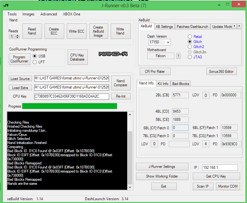

    Ho fatto rgh1 su una falcon
    chip debugga e xell parte sempre.
    Quando deve avviare freeboot, lampeggia verde una volta per poi non fare nulla.
    Se riavvio, sempre 1 flash verde, ogni tanto a random si avvia il logo xbox molto scattoso e si impalla sul logo.
    Ho spostato l'rst in diverse posizioni ma debugga solo sotto la scheda e lontano dai toroidi.
    Inizio a pensare che è un problema di freeboot
    la console aveva una dash 13599 e ho direttamente xebuildato alla 17150 selezionando "glitch" sulla spunta di jrunner
    idee?
    potrebbe essere un problema di LDV? (mai approfondito su sto ldv)
    da xell non mi fa flashare il freeboot tramite pendrive, mi dice "check nand" e non va avanti
    ps. purtroppo faccio le mie prove con l'hdmi in quanto non ho il cavo video classico
    ogni tanto la tv mi dice che il segnale non è supportato
    quelle volte che si avvia però si vede normalmente con il logo che si blocca in quel modo strano
