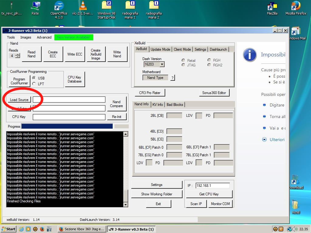

raga voi avrete anche ragione ma a me sta storia dell'rgh mi è uscita dalle grazie, danni non ne ho ancora fatti e vorrei solo rifare i passaggi fatti fino ad ora in senso inverso. Ma non capisco quale sia il pulsante "carica nand manualmente" o il suo equivalente seguiti da quello "cancella" e "scrivi", tutto qui
Su load source inserisci il dump della tua nand (sperando che sia buono...altrimenti puoi dire addio alla tua modalita' retail), poi cliccando su Write Nand lo scrivi. FINE.
Come ti ho gia' detto, se hai problemi, fai un fischio..
ok grazie!!! questo volevo sapere, i dump vanno bene di sicuro perche ho fatto un primo dump e i due file risultavano identici, poi un secondo e risultavano ancora identici fra loro e con i primi due e tutti e quattro senza errori di nessun tipo
