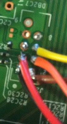

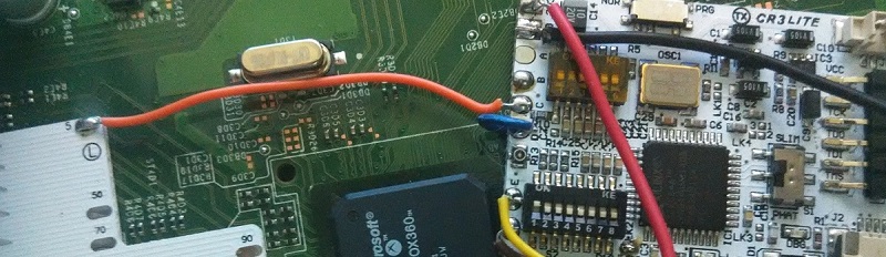

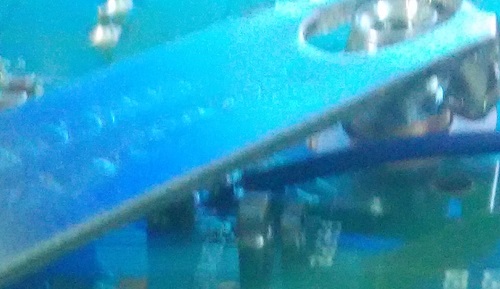

    Ecco le saldature con le relative posizioni del cr3 lite
    La posizione del cavetto sul postfix è quella? C'è un modo per verificare che il piedino del postfix sia collegato correttamente?

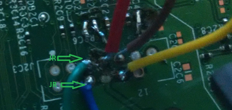

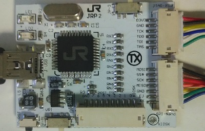

    Saldature e posizioni del j-runner v2
    Problema Corona v3 e cr3 lite-f04.jpg Problema Corona v3 e cr3 lite-f05.jpg Problema Corona v3 e cr3 lite-f02b.jpg
    Gli interuttori sul J-runner V2 sono settati in modo corretto?

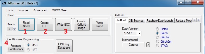

    Dopo i vari collegamenti ho aperto J-Runner
    Per prima cosa ho effettuato il backup della nand effettuando 4 cicli
    Poi ho creato e scritto l'ECC

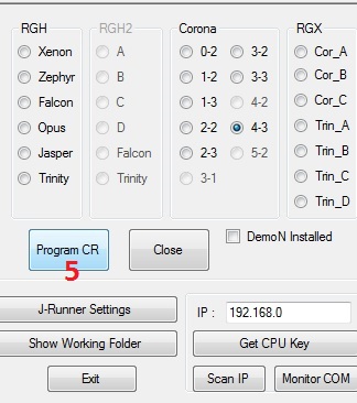

    Ed infine ho programmato il cr3 lite con le impostazioni visibili nell'immagine.

    Hai un clone... Difficile cmq di sicuro devi rivedere le impostazioni dei vari lk ed S2 tienilo con 1 e 5 on gli altri off. Il timing si programma anche tenendo conto della lunghezza del filo sul reset eh. Mica a caso.
    Slim (Corona)
    LK1 - Open (Enable Crystal)
    LK2 - Short (Disable 10 Ohm on CPU_RST)
    LK3 - Open (C15 Disable)
    LK4 - Short 1-2 (300pF on CPU_RST to GND)

    Ciao Babilozzo, grazie per la risposta.
    Nel mio caso il timing a quanto lo devo impostare?
    Ed il filo sul reset quanto deve essere lungo?

    Di solito per corona uso fili corti giusto per arrivare al chip in modo comodo, timing 4_3 e per i dip visto che ti serve solo per la key metti 1 e 5 on e tutti i restanti off.
    Per per gli LK fai:
    LK1: aperto
    LK2: chiusto
    LK3: aperto
    Lk4: tutto aperto
    Ultima modifica di Maxeemo; 21-12-14 alle 09: 05

    Risolto, ecco la mia configurazione
    timing 4-3
    LK1: aperto
    LK2: chiusto
    LK3: aperto
    Lk4: chiuso 2-3
    cavo della CPU_RST accorciato quanto basta
    dip 1 e 5 on e tutti i restanti off.
    avvio in 50/60 sec
