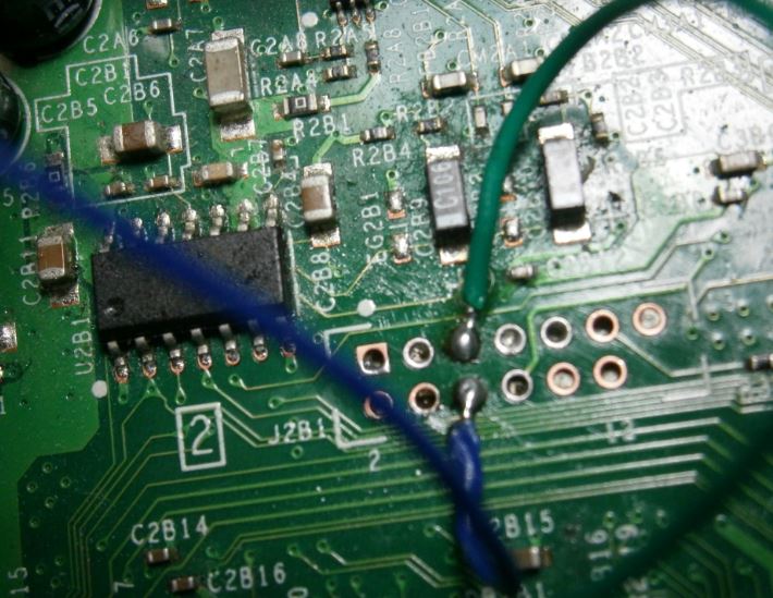

    Salve a tutti, vi scrivo perché ho un problema; sono alle prese con una console xbox 360 falcon su cui vorrei effettuare la modifica rgh2 (in realtà potrei fare anche rgh1 visto che la dashboard è 8955, ma siccome ho x360 ace apeiron mod già acquistato, preferisco fare rgh2). Comunque ho un problema nella lettura della nand; ho provato a leggerla con il jr programmer v1.1 (con speed upgrade) della foto.
    Purtroppo però con jrunner mi escono degli errori come "Wrong version" e "Flash config: 0xfffffffff". Non so a cosa sia dovuto, se alle saldature, o se al jr programmer che si è in qualche modo rotto. Ovviamente quando provo a leggere la nand la xbox è collegata all'alimentazione ma non accesa.
    Mi potreste aiutare? Vi ringrazio in anticipo.
    Salda il gnd su j2b1 cazzotti . Sul jrp non so dirti. Secondo me è un pacco . A dirla tutta per 10 euro malati tengo durò il single cb e metto un matrix o qualsiasi altra cosa rgh1

    Salda il gnd su j2b1 e se vuoi fare rgh2 devi aggiornare la dash a split cb cazzotti ..e poi leggere.ovviamente. Sul jrp non so dirti. Secondo me è un pacco . A dirla tutta per 10 euro malati tengo durò il single cb e metto un matrix o qualsiasi altra cosa rgh1

    Vi ringrazio per i suggerimenti; dopo aver letto la nand, penserò a quale tipo di rgh effettuare. Ho saldato il gnd su j2b1 come consigliato da babilozzo, ma comunque non riesco a leggere la nand e mi dà sempre errore ""Flash config: 0xfffffffff" seguito da "Wrong Version". Potrebbe essere per caso un problema di firmware del jr programmer?
    Talvolta esce anche l'errore "Header seems to be wrong...". Che potrebbe significare?

    Ho salda il gnd su j1d2.6 scusa..ma. Se si accende e la console funziona... Hai solo tre possibilità!
    1saldature
    2 programmer
    3 spi

    Ho risolto comprando un nuovo nand reader, un x360pro 1.0. Tuttavia, ho alcuni problemi con la scrittura del freeboot, per cui apro una nuova discussione.
