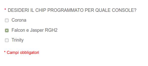

    si ma non trovo una guida passo passo per questo apeiron e poi che vuol dire preprogrammato sul sito dedoshop ? [URL="http://www.dedoshop.com/x360ace-apeiron-mod-per-modifica-rgh-xbox-360-ed-xbox-360-slim-290.html"]http://www.dedoshop.com/x360ace-apeiron-mod-per-modifica-rgh-xbox-360-ed-xbox-360-slim-290.html[/URL]

    Ma guida passo passo x cosa? Per fare RGH? Bsta andare sul sito ufficiale del chip e scaricare lo schema di montaggio.
    Il chip è pre programmato (già programmato perché l' italiano è una lingua arcana e misteriosa) quindi non devi porti il problema del timing...
    Restano le varie fasi riportate in modo NAUSEANTE nei vari tutorial che abbiamo in questo forum
    6,765
    Ci sono gli schemi nel sito ufficiale [url]http://www.360xace.com/[/url] e la preprogrammazione per modello specifico di xbox ti evita di doverlo programmare...
    Per il resto segui la guida Rgh passo passo di Xray che ti ho linkato nell'altro post (...evita di fare le stesse domande su due thread diversi..)

    Lo prendi da dedoshop ed e' gia' programnato. Lo monti e via..
    [url]http://www.dedoshop.com/x360ace-apeiron-mod-per-modifica-rgh-xbox-360-ed-xbox-360-slim.html[/url]
