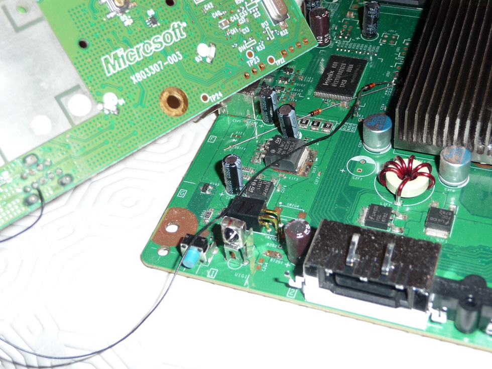

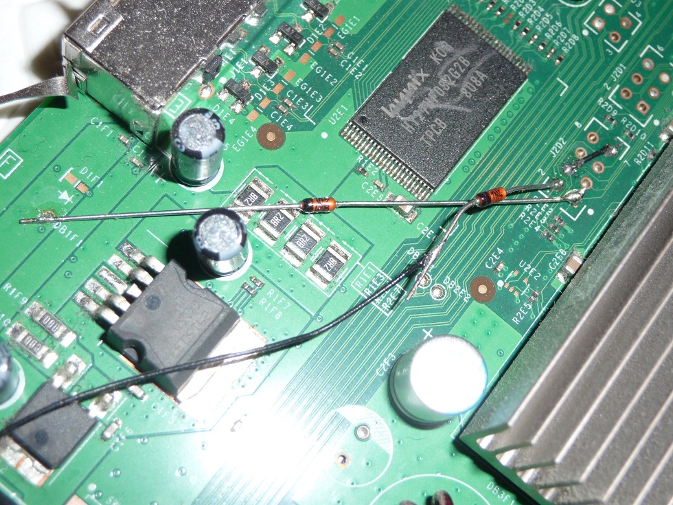

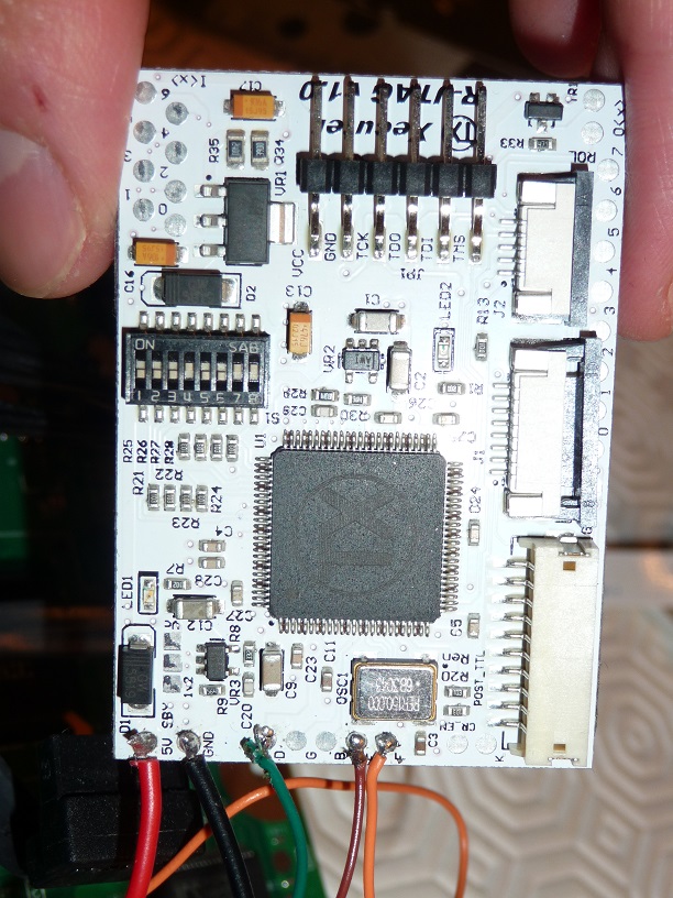

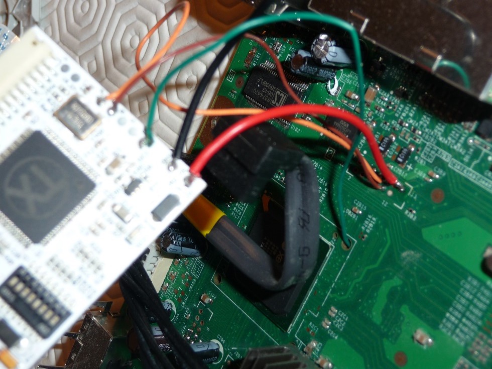

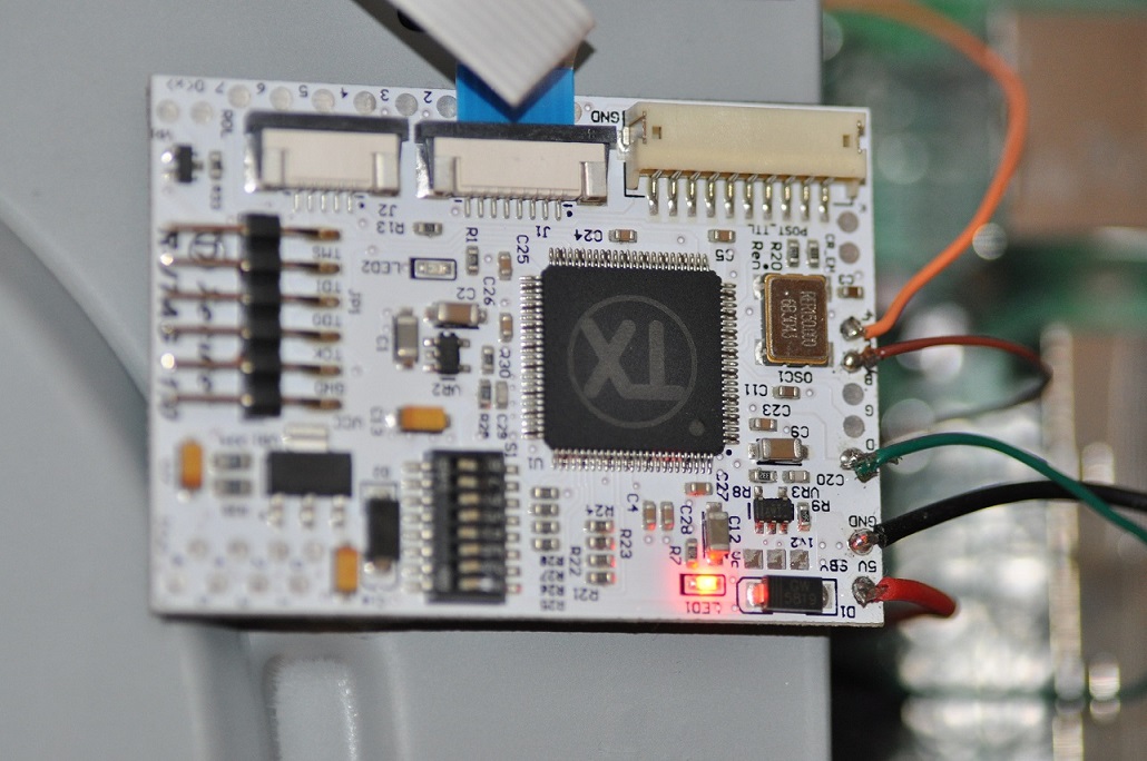

    Mi sono iscritto per un suggerimento. Ho una 360 che avevo modificato io quando le modifiche erano solo software. Con l'uscita della RJTAG, mi sono incuriosito, ma visto la mia poca propensione al saldatore mi sono affidato a una ditta che i occupa della cosa. Il lavoro è stato abbastanza deludente. Da subito la console ha glitchato malissimo (da 2/3 fino a 15 minuti per accendersi) ma ho chiuso un occhio. Da qualche giorno però l'xbox non ne vuole sapere di avviarsi (neanche senza HD nè cavo HDMI). Sul chip è costantemente rosso il LED1 mentre il LED2 lampeggia verde qualche volta, poi o appaiono i 3 LED rossi, o resta tutto fermo. Avete suggerimenti?
    Allego un paio di foto dell'installazione, anche se alla fine, avendo funzionato per un'anno anche se malino, non credo sia un problema di saldatura. Ma mi attengo a voi

    Oh ma il led rosso di stand-by sul cr3 pro si accende quando colleghi l'alimentazione alla console? (porca eva)
    Un caso esemplare, se non si accende il led è ovvio che ti mancano i 5V, quindi io staccherei il filo rosso e poi controllerei su scala OHM quanta resistenza hai fra le piazzole del CR3, GND e 5V (console spenta) e poi guarderei se arrivano i 5V all'estremità del filo che hai staccato (a console in stand-by)

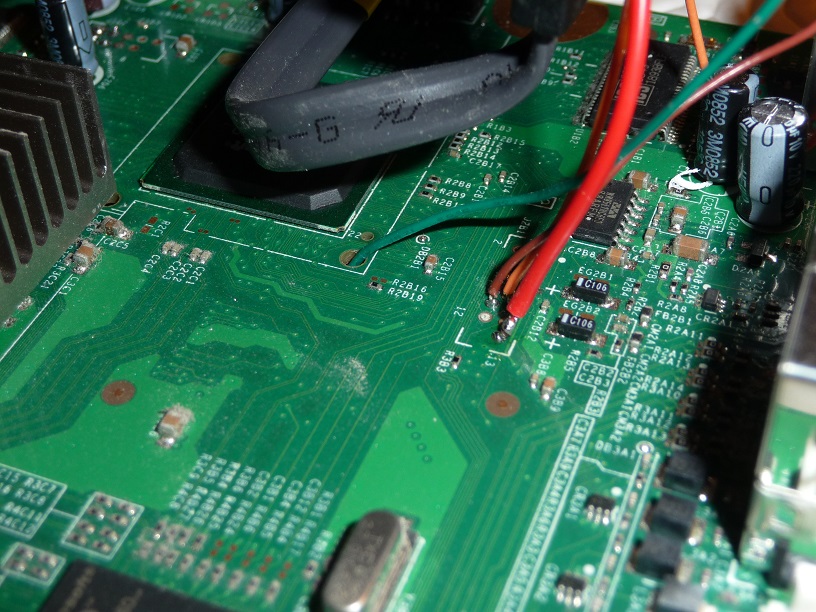

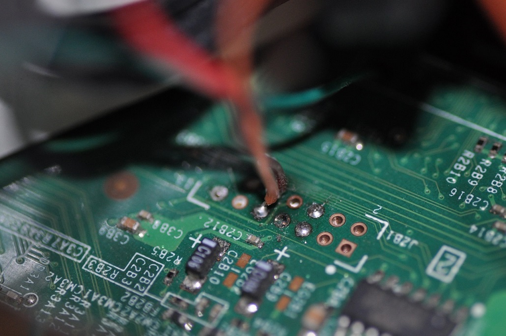

    Si, avete ragione, l'intuizione è buona. toccando il filo rosso, si è subito staccato dalla motherboard, segno che la saldatura era andata... Provo a procurarmi un saldatore e vi faccio sapere.
    Oct 2014
    9
    Ok, sono riuscito a procurarmi un saldatore e a ripristinare la situazione "stabile". Ho saldato i 5V alla motherboard e ora la tensione è corretta sul chip. La luce rossa si accende se la console è alimentata, e all'accensione si vede il led verde accendersi per tentare il glitch. Che però fallisce (prova 4/5 volte ma la console non si avvia, proponendo a volte 3 led rossi, a volte 2, a volte nulla).
    Mando a qualcuno in gamba? L'unico dubbio che ho è legato al fatto di spendere un centinaio di euro per una console che alla fine è diventata vecchia..

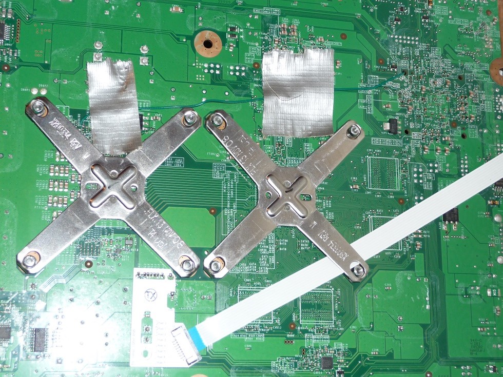

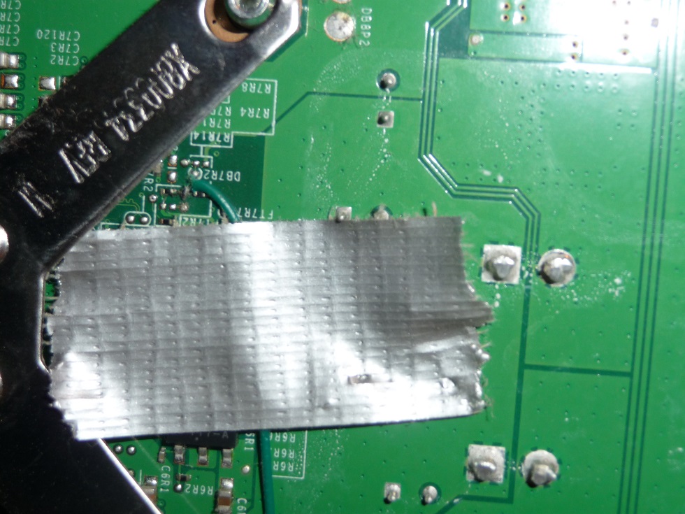

    Allego alcune foto dell'installazione, se qualcuno ha gli ultimi consigli... Vi ringrazio tutti...

    6,765
    Minchia.....e tu per un lavoro del genere hai anche pagato?
    Tra le nuvole
    1,197
    E' la prima che vedo con il nastro americano...
    Ma il diodo non fa corto con le resistenze e il condensatore...?
    Dec 2013
    333
    che schifo
    e quanto avresti pagato alla "ditta"?
    tu quando ti affidi ad una "ditta" devi stare molto attento
    aziende, associazioni, cooperative vanno bene
    ma le ditte evitale :d

    Eh, avete visto bello? Appena ho aperto mi son sentito male...
    Oct 2014
    9
    Detto questo comunque stasera provo a controllare se i diodi toccano. Mi pare di no, ma vi faccio sapere. Altre idee?
    Citazione Originariamente Scritto da rukawa11 Visualizza Messaggio
    Rimuovi tutto e ricomincia da zero.
