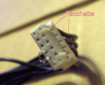

    Staccando il lettore la console funziona normalmente tranne che per il led che lampeggia di continuo. Si può rimediare patchando l'smc o cortocircuitando un pin sul cavetto di alimentazione del lettore, non ricordo esattamente quale ma basta guardare il pinout.
    Segui questa foto se tieni collegato il cavo altrimenti con uno dei quei affarrini piccoli che si trovano negli hard disk ide per selezionare il master/slave metti in corto i relativi pin sulla scheda madre.
