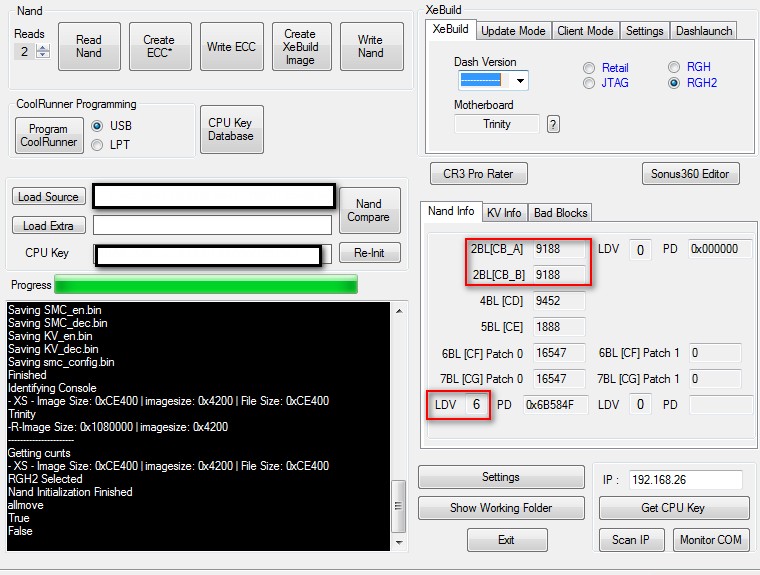

    Premesse: non possiedo dump originario (fatta da altro modder), ma andando xell ho annotato cpukey e dumpato (vedi foto sotto)
    -Ho letto questo [url]http://www.consoleopen.com/forum/tutorial-base-per-installazione-dellrgh/12664-tutorial-ricreare-la-nand-retail-per-possessori-di-rgh-senza-dump-originale.html[/url]
    -Ho letto [url=http://team-xecuter.com/forums/showthread.php?t=92607]How to recover from losing NAND (but have ECC written)[/url]
    Situazione attuale:

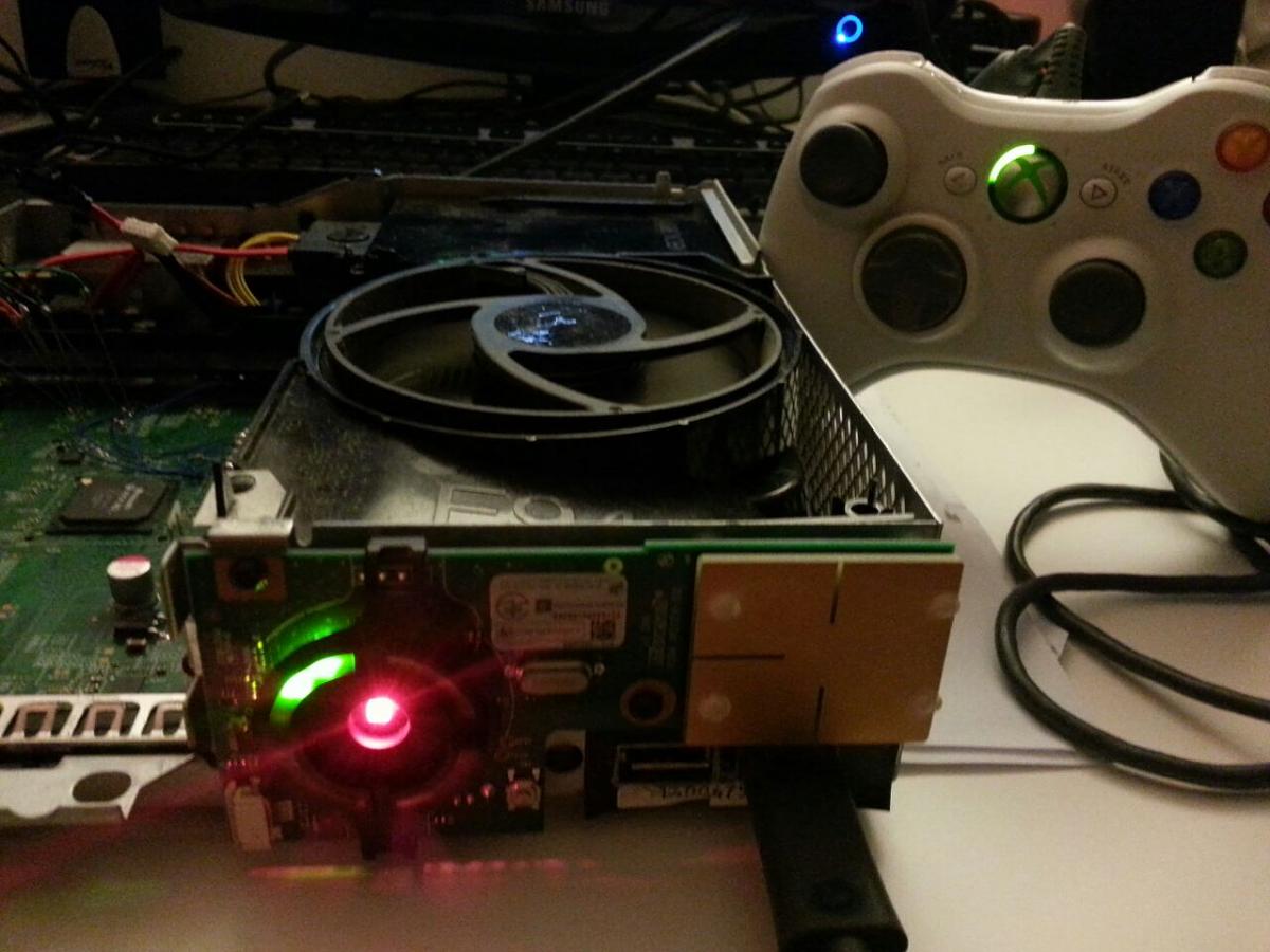

    dopo aver scritto la retail creata da jrunner: la console boota, schermo nero, i led in alto a sinistra del joypad e del ring sono verdi, ma c'è anche un simpatico led rosso ogni 2 secondi.
    La console è una trinity 320gb - LDV pari (6 effe sul fuseset07)
    Log xebuild jrunner con errore alla voce fcrt
    CB Trinity
    9188 1
    9230 3
    9231 4
    1) come risolvo l'errore fcrt?
    2) non ho ancora capito come si fa a capire quale sia la dash giusta da usare per fare la nand retail (si parte dal fuseset 02 giusto?)
    L'obiettivo è togliere rgh, mettere una retail funzionante e poi xkey.
    Thanks

    sia con cb 9188 dash 14699
    che con cb 9230 dash 14717
    dopo 25 secondi led rosso fisso
    cb 9231 dash 16547 la console boota, led verdi come da foto, niente a video e poi led rosso intermittente (ogni 2 secondi)
