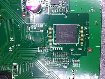

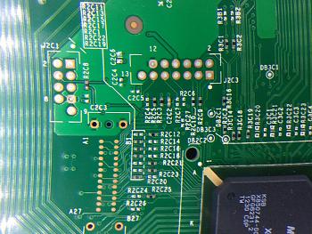

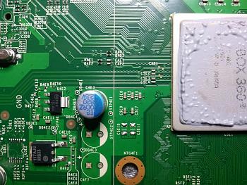

    ragazzi mo vi espongo questa console che mi è arrivata ieri:
    Console slim 4 gb White
    Team FDOU
    - Lotto 1240x
    - MFR date 04/10/2012
    - dash di fabbrica 15574
    - nand samsung.
    - lettore 1532
    Questa è una v3 non ha il post out, bisogna ponticellare le resistenze, posto le foto che ho fatto

    - nand samsung.
    - lettore 1532
    Se la nand è samsung, mi sa che non puoi manco leggerla, anche chiudendo le resistenze!
    Team FDOU
    - Lotto 1240x
    - nand samsung.
    - lettore 1532
    Bella... così non me ne sono mai capitate....

    Citazione Originariamente Scritto da brunosso Visualizza Messaggio
    Vedi il primo post! il massimo lotto per le 4gb è 1215x per le 250gb è 1237x
    ho letto che sul sito del team TX hanno già lavorato sopra ed è tutto ok....aspettiamo nuovi risultati...il bello e che ne devo fare tre...
    Citazione Originariamente Scritto da RickyB82 Visualizza Messaggio
    Si si può fare... io personalmente però non l'ho provata...
    ma tutto ok e si può fare in che senso? che si riesce a leggere e scrivere ma nessuno, a parte TX, sa come? Questo lo sapevo. Io intendevo che attualmente noi non possiamo leggere e scrivere sulle famose corona v3. Da quanto ne so...

    Non so perchè non ho mai avuto una console di quel tipo in italia... devo sentire che metodo ha usato per la lettura...
    I metodi sono 2: SPI/eMMC non ce ne sono altri...
    Se oggi la trovo in offerta a 99 euro la prendo e provo a dumparla e in caso vi aggiorno...
