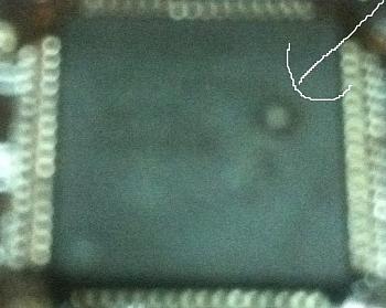

    il 360nandflasher credo si sia rotto pure se viene riconosciuto visto che nel cips sembra scoppiato poi boooaiuto non riesco a leggere la nand.-img_0105.jpg.
    qualche altro consiglio??
    2,628
    comprati una altro programmatore per la nand, quello è esploso

    ho provato con 360nandflasher ad aggiornare il matrix Glitcher 360 con nandpro 3 e me lo aggiorna se il cip è andato non dovrebbe funzionarie giusto?
