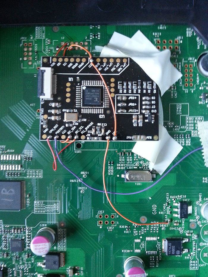

    Che strano vcc.. In due pezzi. Io farei un unico cavo. Per il resto sembra tutto ok

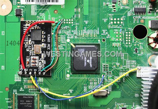

    Dove sei andato a finire con quel gnd?! Rifai l'installazione e prendi esempio dagli schemi per ace360.
    Ovviamente prendi spunto vuol dire che metti il chip e disponi i fili come in foto e per i collegamenti se ragioni capisci che il tuo chip non funziona a 5v.

    no che poi mette il vcc su 5v invece dei 3v
    scusa, non ho capito una cosa...come si può ridurre il vcc ad un unico filo se deve passare per tre punti?
    L'unico problema che vedi quindi è dove è stato collegato il GND?

    Dove dovrei collegare secondo te il GND?
    Intendo il punto esatto...non mi ritrovo con gli schemi che hai messo...

    vedi di mettere anche una goccia di stagno sul pad phat/slim "ovviamente su slim"
    e poi riprova .....
    se guardi la foto dello squirt che hai postato in basso a destra vedi che non hai ponticellato ne phat e ne slim, a parte questo non credo che tu risolva solo con il ponticellare, ma va ugualmente fatto

    Scusa se voglio essere sicuro...intendi una goccia di stagno tra la scritta "slim" e la piazzola centrale? come ho segnato nella foto che allego?
    172
    Si, tra il pad slim e quello centrale

    grazie! e già che devo mettere mano al saldatore...mi dici in che punto va collegata la GND?

    Nella foto che ha postato babilozzo, c'è lo schema di installazione dell'ace, prendilo come riferimento anche per il punto GND, che nella foto si trova in basso a sinistra del chip. Per il collegamento è stata utilizzata solo una goccia di stagno, te utilizza ovviamente un filo abbastanza corto.

    Potrebbe essere un problema al flat del faceplate

    proverò pulirlo!
    CMQ non riesco a saldare la GND...non mi si attacca in nessun modo lo stagno in quel buco dove dovrei collegare il filo...ma non è che devo aprire cmpletamente la x360 e girare la motherboard???

    boh...dopo un sacco di tentativi pare ci sia riuscito...e alla prima prova la x360 funziona !!

    per il gnd alza la temperatura del saldatore, di solito " sempre" i punti di gnd sono piu ' tosti ed in base al saldatore che hai , fai piu' o meno fatica.
    si prima sul pad slim / phat , intendevo proprio un ponticello con lo stagno

    Lo dico a voce bassa...dopo 2 giorni di test FUNZIONA TUTTO !!!
    Ala fine ho cambiato punto di massa e fatto il ponte su "slim"...
