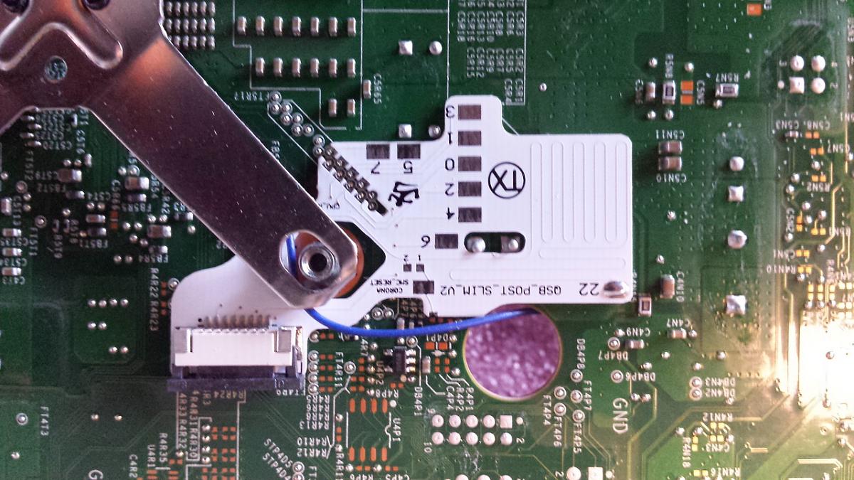

    Ho effettuato lettura nand su questa console senza problemi con JR Progr v2, creato e scritto l'ECC.Ora mi tocca montare un chip, ed è qui che iniziano i problemi.

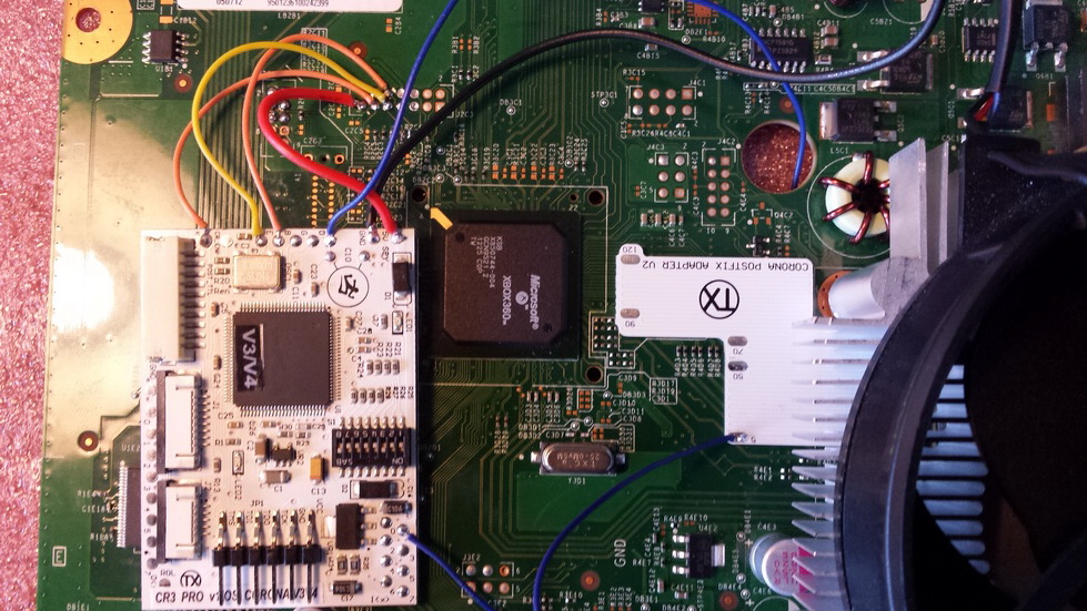

    Ne ho provati 3 diversi, tra cui Squirt(che mi sa tanto di andato), un DGX convertito in RGX, ed infine il CR3 Pro, quest'ultimo indicato propriox questo tipo di console.
    Mi sono accorto però ad un certo punto che non ho il Flat di collegamento dal QSB posteriore al CR3 Pro, e seguendo una guida, ho collegato i punti del CR3, credo anche in maniera corretta, solo che ovviamente non glitcha, neanche dopo un'ora
    Ora mi chiedo, ho per forza bisogno del Flat o posso farne meno?
    Mi dite se il mio Pinout è corretto?
    Allego foto
    Grazie in anticipoCR3 Pro V3/V4 Fake Post su Corona V3 250gb-20140502_172929.jpg

    Vabbe hai solo il post 1 da collegare per quello non c'è il flat. Se vedi la continuità con il tester sul post magari... Che non sia a Massa Ciccio.

    Oltre a controllare le tensioni ovviamente immagino che tu abbia fatto anche le prove come indicate dal tutorial:
    1. DIPS 3 = ON : 10 cm wire to (CPU_RESET) pad on the POST QSB V2 : NO ceramic cap installed to CR3 PRO : 5 POST POINT
    2. DIPS 4 = ON : 10 cm wire to (CPU_RESET) pad on the POST QSB V2 : NO ceramic cap installed to CR3 PRO : 5 POST POINT
    3. DIPS 3, 4 = ON : 10 cm wire to (CPU_RESET) pad on the POST QSB V2 : 100pf ceramic cap installed to CR3 PRO : 5 POST POINT
    4. DIPS 4 = ON : 10 cm wire to (SMC_RST) pad on the POST QSB V2 : 47pf ceramic cap installed to CR3 PRO : 50 POST POINT
    Cosa vuoi di più dalla vita??

    Un tester c'è l'hai? Se ti dà il quel avviso vuol dire che non rileva oscillazione del post da 1.8 a 0 e quindi non funzionerà mai. A console spenta un puntale lo metti che tocchi la massa o gnd. L'altro puntale sul post del chip. Il tester su scala ohm non deve segnare 000.00 ma un valore sopra i 200 kohm circa altrimenti se segna zero ohm è a massa e ti serve prendere il postfix o saldi sulla Ball sotto la cpu.

    Ragazzi state tirando su della gran confusione. Sta usando il postfix, non serve vedere se il POST1 è massa.
    -La POST QSB levala pure, è perfettamente inutile.
    -Misura la tensione sul punto dove ti saldi al postfix
    Che poi non hai ancora detto quale è il problema. Non debugga?

    la qsb sotto non serve, salda su c5r11.
    se usi il postfix, usa un cavo più corto...ma dato che mi sa tanto di clone, ho sempre notato che sui cloni (dgx,cr3pro) si usa di solito un post molto lungo, sui 70cm...tentar non nuoce

    Ho fatto le prove saldando direttamente su RST c5R11, post corto, ma niente, nn glitcha neanche a spararla, con uno slim proto a questo punto avrebbe già glitchato.Vado di condensatore?
    Anche tu col dip 8 alzato? Ma è un vizio?

    Devo abbassarlo?ma x le corona nn doveva essere un'impostazione di default?cmq provo abbasandolo, quindi tutti giù o alzo il 3 -4 e faccio delle prove?

    A questo punto.. fà pure.. l'unico cr3 pro full che ho montato andava con l'8 a on ma magari i cr3 pro fake sono ancora diversi. Cmq te ne accorgi subito se mettendo il dip 8 a off i segnali i2c di slowdown cambiano e vedi che la console reagisce in modo diverso. I condensatori e le combo dip+condensatore li usi per ottimizzare il glitch alla perfezione tramite il rater poi.
    Il dip 8 dei fake post è un timing come tutti gli altri, basterebbe documentarsi nel momento in cui si fa l'installazione.
