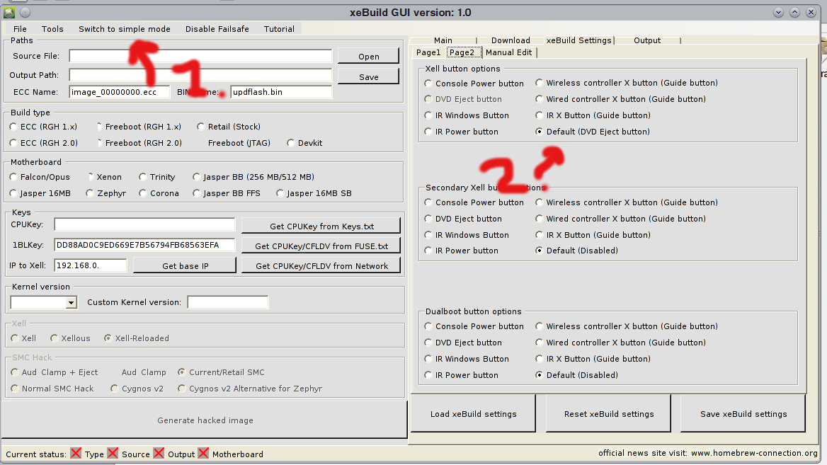

    freeboot reinstallato ora da xelllaunch parte tranquillamente ma non da tasto eject non vuole andare.
    adesso non so se provare da xellaunch a reinstallarlo o o usare solo quello, comunque se dovessi farlo dovrei usare sempre lo stesso file updxell.bin?
    Non esiste che non ti parta Xell se hai ricreato il freeboot. Lo hai creato con un tool aggiornato?
    xeBuild_GUI_2.092

    Apparte che è possibile assegnare un altro input per far avviare xell come ir o kiosk se hai sfrazzato nelle impostazioni avanzate di xebuild, è possibile che sia addirittura disattivato lo "xell button".. di default è cmq eject.
Nome: xebuild.png
Visualizzazioni: 28
Dimensione: 113.5 KB
    no, c'era la spunta defult ma, su dvd eject button e in grigio e non me lo fa selezionare e normale?ah ir e kiosk puoi tradurre?

    IR ... Telecomando xbox
    Kiosk.. punto sulla scheda madre serve per accendere la console con rater ecc..ecc..
    Posta il debug.log di xebuildgui per piacere.

    scusate il ritardo comunque ho risolto aggiornando da xell launch
