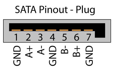

    ok ....Non hai un altro case hdd esterno per escludere eventuali problemi sul bus sata fra la scheda madre e l'hdd? Alla peggio puoi verificare la continuità e/o eventuali corti di quel connettore che hai.
    Puoi anche verificare che sia davvero il bus sata il problema, collegandoci sempre se hai voglia di saldare un cavetto sata alla piedinatura del connettore hdd in modo da poterci collegare diretto l'hd.

    Grazie per lo schema babi questo mi mancava ...la cosa che mi fa strano davvero è che prima di moddarla l ho avviata per controlare la dashboard e il tutto funzionava..come si è potuto cannare il bus cosi con 4 saldature....
