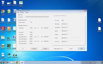

    Ragazzi mi trovo con una jasper da 512mb con cb 6750 che se faccio il dump mi estrae solo i primi 64 mb(ma so che le ultime jasper erano cosi,si estrae solo i primi 64mb) ho fatto 4 dump con nandpro nessun bad block,confrontandoli su 4 dump uno era differente dagli altri 3,se analizzo i 3 "buoni" con 360 flash tool a tutti dice Bad ad ogni codice della console dal serial al keyvault,dvd key e tutto....
    Il proprietario mi ha detto che questa console ha subito lo stesso destino della mia,in pratica bannata dalla microsoft e poi sbannata,ora questo puo significare qualcosa perche alla mia era tutto corretto...
    Ecco uno screen:
    Dump Nand:Bad KV,Bad MFR,Bad serial ecc..-kv.jpg
    Qualche idea???(questa 360 mi fa tribolare...

    Hai messo la cpukey nei setting di 360 flash dimostra tool? Senza quella non può darti quei valori dato che sono contenuti nel kv, ed esso è crittato

    ma da 1 a 100 quanto sono cazz+ro?hahahahaah non lo messo dimenticanza da idiota che sono vabbe potete chiudere almeno puo servire a qualcuno come me che ha la testa per dividere le orecchie XD
