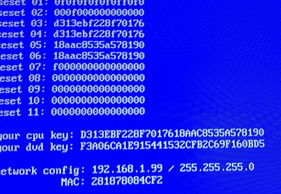

    Salve, chiedo aiuto poichè dopo aver salvato la nand di una XBOX 360E 4gb corona v6, ed aver installato xell... l'hd del mio pc è deceduto irrimediabilmente a causa di un temporale.
    Ora mi trovo ad avere la cpu e dvd key, ma non il dump originale, ho provato varie guide per rifare la nand ma sempre con esito negativo (led rosso e giallo lampeggiante), chiedo aiuto a qualcuno più capace ed in gamba di me per rifare la nand per freeboot.
    questa è la pagina di xell ottenuta dalla nand originale...
    Aiutatemi a rianimarla. grazie
    Segui la guida di Tommino81 in sezione Tutorial Xbox 360, ti serve la donor di un'altra console simile. Il drive non funzionerà però, devi cambiare la pcb...
