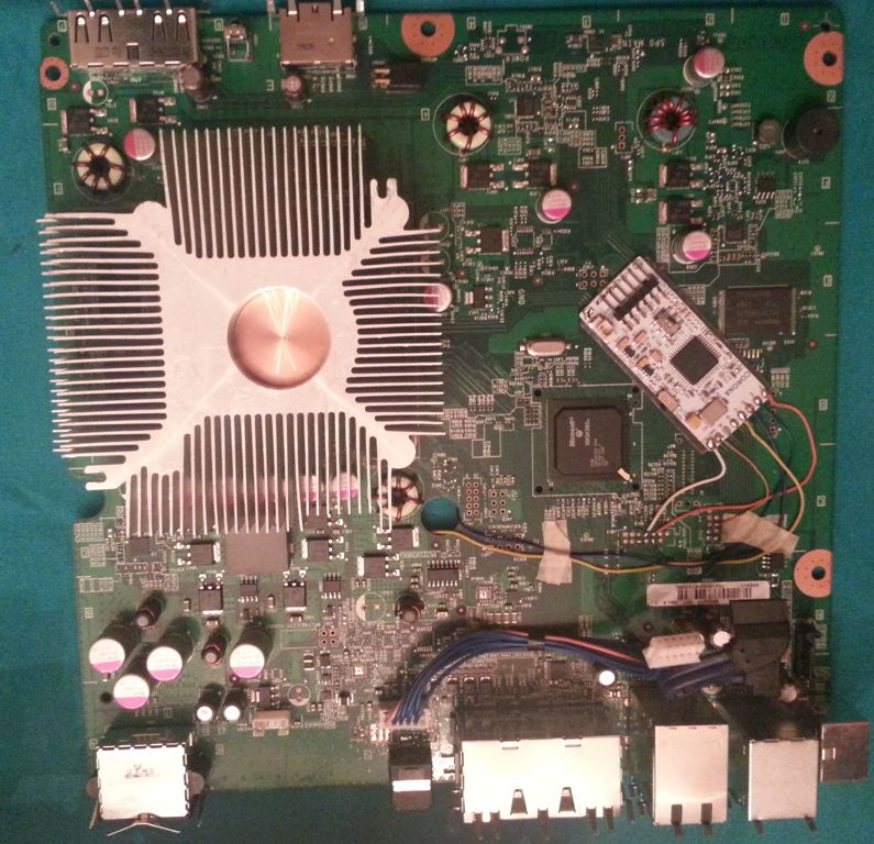

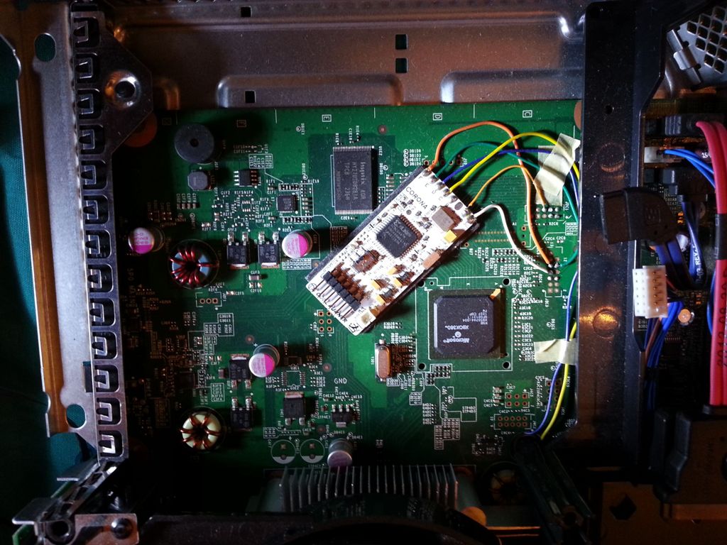

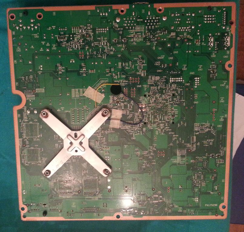

    Dec 2013
    31
    problema mod con coolrunner ver. D aiuto prego!!!-xbox3.jpgproblema mod con coolrunner ver. D aiuto prego!!!-xbox1.jpgproblema mod con coolrunner ver. D aiuto prego!!!-xbox2.jpg
    queste sono le foto della mia installazione, il led verde mi lampeggiava in fase di riscrittura della nand
