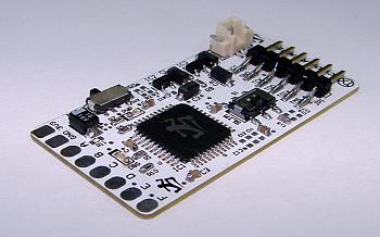

    online non riesco a trovare niente questo e il coolrunner che ho io mi date una mano a programmarlo per rgh? Grazie

    Hai il cavo autocostruito?
    Comunque ecco qua la guida alla costruzione del programmatore e alla programmazione del chip
    [url]http://www.consoleopen.com/forum/tutorial-xbox360-jtag-e-reset-glitch-hack/579-tutorial-costruzione-programmatore-e-programmazione-xc2c64a-coolrunner-ii-cpld.html[/url]

    si ho qullo della ck3 i allora come faccio?
    Mago di Freeboot
    2,236
    Ok,collega il cavo dal nand-x al coolrunner e poi segui questa guida adattandola.....
    [url]http://www.consoleopen.com/forum/tutorial-xbox360-jtag-e-reset-glitch-hack/1505-tutorial-guida-alla-preparazione-dellolimex-per-il-flash-dei-cpld.html#post12616[/url]
    partendo da questo punto.... Flash degli Xilinx e dei MAtrix Glitch Chip
    adattandola.....
    Senza foto dei contatti non posso aiutarti piu' di tanto...anch'io volevo prendere il nand-x per programmare il coolrunner ma mi sono informato prima e non ho trovato molto qualche settimana fa.....
