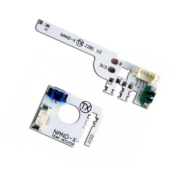

    Salve ragazzi chiedo aiuto, perchè a breve avro una fat tra le mani e dovro dargli un aggiustatina. La fat in questione appartiene a un mio amico, credo che sia una falcon e di recente ha avuto diversi problemi ovvero è stata portata da un modder (che a qunato pare sia un fenomeno) xò casualmente ha inserito al contrario lo spinotto di alimentazione del liteon, naturalmente immaginerete i danni... Ho gia fatto un preventivo dei soli pezzi per il recupero del lettore e della dvd key che a quanto pare non è mai stata salvata da nessuna parte. Ora pero cercando tra i vostri sponsor volevo chiedervi se la qsb che ho trovato va bene con jrp2 e quali punti dv saldare per avere la letture della nand (acquisto la qsb in quanto non voglio rovinare i cavi del jrunner che dovrebbe arrivare insieme alla qsb), metto naturalemente sotto spoiler. Un altra domanda è la procedura ovvero vorrei essere corretto se erro onde evitare problemi:
    -Leggo la nand tramite jrunner e la salvo un paio di volte, comparandone i salvataggi.
    -Creo xell, lo flasho, stacco tutto e avvio da eject
    -Leggo la cpu key e la segno, metto nand originale e scrivo a mano nel jf la dvd key per poi flashare lt3.0
    Grazie ancora e sorry del disturbo
    Piccolo edit alla domanda del Qsb se non erro basta saldare negli stessi punti dell installazione tramite cavi, credo di essermi risposto da solo =D

    la procedura sarebbe questa per caso??
    -installo la qsb posta sotto spoiler nel primo post e la connetto al jrp2
    o dovrei proprio installre tutto l rjtag (anche il postqsb e il cpureset e il cr3 anche se non capisco il beneficio o il suddetto funzionamento)??
    Grazie ancora
    Ultima modifica di genhack; 30-10-13 alle 02: 24
    scusami, ma se hai il nand x o jrpv2 basta che saldi i 7 fili e leggi la nand istalli un chip (per recuperare la cpukey) e hai finito
    segui le immagini in jrunner (per la lettura nand)
    e un qualsiasi tutorial (in sezione c'è ne 3000000)
    non vedo tutta dove stia il problema
    appena arriva la consol accendila senza lettore e vedi il da farsi ...
    Okok grazie ancora chiarito il problema appena mi arriva vi aggiorno =)
    Piccolo edit: Sono stato aggiornato sulla metodica dell errore e delle condizioni della fat, in pratica il cavetto è stato inserito al contrario dall mb all lettore dopo l' aggiornamento al lt3.0.. pcb bruciata in quanto è uscito il fumo ( secondo testuali parole) ma si accende, ora come ora come potrei capire se nonostante tutto il sb è stato danneggiato (anche in modo parziale) o funziona correttamente??
