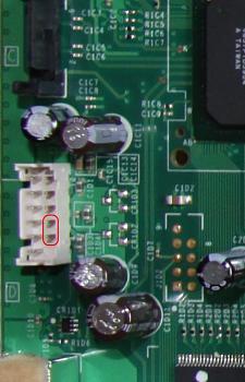

    non vorrei dire una caxxata ma se non sbaglio senza lettore collegato per la console è come se il carrello fosse aperto, per evitare questo inconveniente ( se non ricordo male) bisogna mandare a massa uno dei piedini del connettore dvd
    p.s. ti ho mandato il link in pm

  4. #104
    prov. di Firenze
    399
    ..........ma veramente anche a me la jtag senza lettore fa partire lo xell a meno che non faccia un corto fra i pin cerchiati di rossoRgh xell ok, freeboot non si avvia-lettore-dvd.jpg
  5. #105
    Mago di Freeboot
    2,236
    E a volte schermo nero.....specialmente se tolgo il lettore fisicamente dalla xbox,avvio l'xbox senza lettore,e solo dopo vado nel menu del televisore e switcho il segnale video ad esempio da hdmi1 a hdmi2. .Stessa cosa se collego un lettore che non funziona a dovere....
    Qualcun'altro?E con l'rgh vi succede?

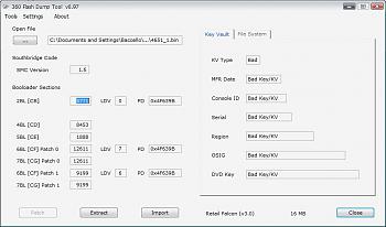

    Ok diciamo che questa Jasper è quasi risolta, ora pero' ho un'altra Falcon dove pero' il led non si accende, e ho infatti misurato con il tester e è 0 fisso!
    Ho ricontrollato tutte le saldature sembrano ok, dove può essere il problema? Ho anche cambiato cmod (modificato a light) e programmato Falcon ma fa la stessa cosa, schermo nero, e il led al pin15 non si accende.

    Livorno
    1,469
    @baccello, le cose sono sempre le stesse, saldature, ecc, programmazione chip, versione cb, debug pin, etc..
    Riprovo a riprogrammare l'ecc.
    Comunque ti quoto anche per quello che hai detto... che palle questo rgh! Alla fine loro hanno la stessa cosa ma dal punto di vista dei modder è una menata!
  13. #113
    1,296
    Il cb è ok. Puoi solo riprovare con + attenzione!
