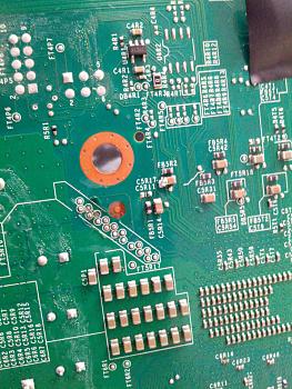

    salve a tutti, a quanto pare la mia inesperienza e voglia di fare alla fine hanno pagato, e pure caro.
    Affascinato dalla modifica rgh ho acquistato subito il CR3 PRO ultimate pack da installare sulla mia x360 slim trinity.
    Seguo la guida ma arrivato al punto di lettura della nand noto con dispiacere che il led sul mio alimentatore è di coloro rosso vivo.
    controllo le saldature con il tester ( già di per se fatte male ) ma non trovo alcuno ponte. ho tolto le 2 qsb sia davanti che dietro ma ancora la xbox non si avvia. led rosso .
    sono spacciato ?
    8,950
    Si,mi dispiace ma puoi buttare tutto
    Pensaci un attimo,cosa possiamo dirti noi se non ci fai vedere le foto della situazione attuale della console?
    Posta le foto o chiudo come da regolamento
    gigigadda and Netkar like this.

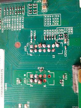

    Led rosso su alimentatore-img_20130906_153109.jpgLed rosso su alimentatore-img_20130906_153212.jpg
    Ferrara CUBA
    3,025
    Mi pare di vedere un corto tra pad 3 e pad 4
    8,950
    Oltre a lasciare ""residui"" di stagno nell'spi ,hai strappato post e clock
    Vista la situazione,rivolgiti ad un modder di fiducia o guarda nella sezione modder del forum,non puoi continuare da solo
    Ho controllato con il tester, non c'è continuità
    credo sia l'unica cosa da fare, è una situazione molto grave ?
    Molfetta
    1,430
    si dovrebbe fixare...
    8,950
    Si può sistemare,ma non credo puoi farlo tu,intanto non toccare ne pulire ne fare nulla prima che peggiori la situazione
