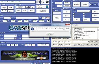

    Da autogg stesso, Xell, Tipo,schermata principale
    260
    Xell non si avvia-autogg1.jpgin autogg carico la nand e mi avvisa che x questo cb devo usare rgh2, poi vado su xell seleziono blakcat e poi su crea, ma nn accade nulla. Ho provato con alltre nand e autogg mi crea xell

    Seleziona da autogg lo xell d blackat e vai con il liscio.
    8,950
    fai direttamente write

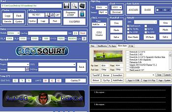

    da questa situazione clikko su crea e nn accade nulla

    260
    aggiornando autogg mi crea xell---- come la scrivo da jrunner?
    8,950
    ma scrivilo direttamente da autogg no?
