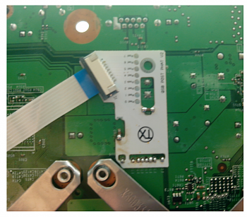

    salve a tutti premesso che ho pochissima esperienza
    ho una phat jusper 16mb
    ho aquistato un r-jtag
    ho saldato tutto con i fili non con le 2 pcb aggiuntive
    ho letto la nand perfetto senza bad block
    creato e scritto la xell alla perfezione (almeno credo )
    collego alla tv
    imposto i selettori 7-8 on e a turno 5-4-3-2 on niente sempre i 3 led rossi
    ho provato anche la configurazione di default 1v2 vc senza ponti tra 1 - 2 , 2 -vc poi con i ponti e niente
    ho provato anche a saldare i ponti 1-3 pcb retro dove ci sono gli interrutori e il ponte 330/470 e niente non so piu dove sbattere la testa
    led rosso sempre acceso il led verde si accende ogni 3 / 4 secondi e quando si accende le ventole sembra che aumentino
    finche non arrivano i 3 led rossi
    qualche anima pia ????

    Almeno le foto devi postarle, come da regolamento.
    Aug 2013
    21

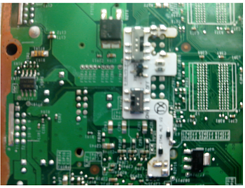

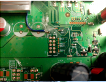

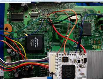

    puo servire altro

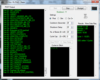

    ecco qua sto benedetto rater e sinceramente non mi piace tanto xell non vuol partire-my-rater-screenshot2.png
    Manco a me piace tanto, risalda i punti del qsb full post

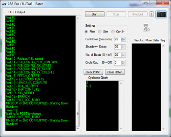

    dopo aver risaldato tutto questo è il risultato
    credo di ripetere tutto da capo

    la nand da riscrivere è quella che hai letto all'inizio non quella che rileggi dopo aver scritto l'ecc...
    riscrivi la nand originale, scollega il flat della QSB full post, metti OFF su quella JTAG, scollega il VCC, GND e CPU_RST dalla mobo e vedi se la console parte originale.

    ho riscritto la nand originale staccato i fili che vanno al jtag messo su tv e la console parte benissimo
    riproviamo da capo
    qualche consiglio prima di ricominciare????

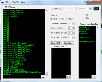

    ecco l ultimo rater che ne pensatexell non vuol partire-my-rater-screenshot3.png
    Ultima modifica di nikolassalis; 28-08-13 alle 21: 43
    Direi benone finora. Ma perché lo posti parziale?
    Aspetta la fine e poi traiamo le conlcusioni.
    Il cooldown dovresti allungarlo però.
