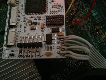

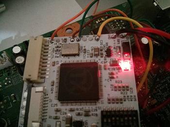

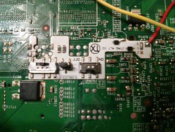

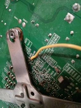

    Salve a tutti
    Ho praticato personalmente r-jtag a questa jasper, premetto che ho poca esperienza e prima di questa ho fatto lo stesso procedimento per una falcon ed è andato tutto per il meglio
    Questa jasper però è molto differente infatti su tutti i tentativi che ho fatto (cambiando i tuning e anche l'alimentazione) ha glichato solo pochissime volte quasi a caso, infatti nelle stesse situazioni spegnendo e riaccendendo quasi immediatamente non partiva più
    Spesso da 3 led rossi.
    Non so che altro fare
    Ho provato anche a saldare il cpu reset nel punto alternativo ma non ho avuto buoni risultati
    Allego qualche foto. Le saldature a me sembrano buone.
    Attendo vostre notizie sono un po smarrito, premetto che ho fatto il procedimento con aud_clamp e ho selezionato la spunta r-jtag in jr
    Ho il programmer del team xecuter perché ho comprato la versione ultimate
    Grazie
    Inviato dal mio Nexus 4 con Tapatalk 2
    Anteprime Allegate Anteprime Allegate [r-jtag] jasper 512 mb: led rossi-uploadfromtaptalk1375002279115.jpg   [r-jtag] jasper 512 mb: led rossi-uploadfromtaptalk1375002290976.jpg   [r-jtag] jasper 512 mb: led rossi-uploadfromtaptalk1375002301415.jpg   [r-jtag] jasper 512 mb: led rossi-uploadfromtaptalk1375002313681.jpg   [r-jtag] jasper 512 mb: led rossi-uploadfromtaptalk1375002323475.jpg
