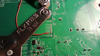

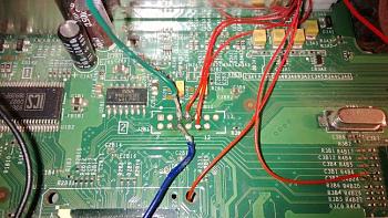

    Ho una jasper da 512MB BB con dashboard 16203 che non ne vuole sapere di glitchare..ho messo un coolrunner rev B con timing A...led verse all' infinito..avete qualche dritta..mi consigliate di provare un matrix v3? grazieJasper 512 bb coolrunner rev B lampeggia all' infinito..-resized_resized_wp_20130705_004.jpgJasper 512 bb coolrunner rev B lampeggia all' infinito..-resized_resized_wp_20130705_002.jpgJasper 512 bb coolrunner rev B lampeggia all' infinito..-resized_resized_wp_20130705_028.jpg
    Hai staccato il condensatore C15 intanto?

    no..ora si...sei un Dio..che dire..sei troppo preparato..grazie mille ..una buona giornata..

    Non gli dire così per favore altrimenti dalla foga va di nuovo nello scantinato e ci tira fuori un bel commodore 64
    Scherzi a parte era solo il c15 dunque? Hai effettuato gli altri fix necessari per rgh2?
