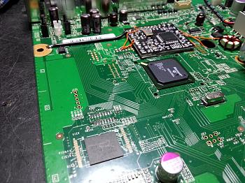

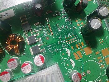

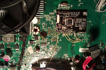

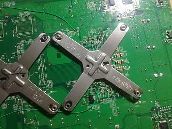

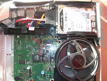

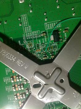

    Lo sò che non è una gran sfida glitchare una phat con dash 14xxx però su questa jasper in particolare prima di mettere su il cr3 lite l'avevo massacrata tentando di usare uno squirt che non và.. ho demolito il pad del clock (ma non vi mostro come l'ho sistemato perchè mi vergogno di me stesso hahah) cmq un semplice ponte fra la resistenza e la pista più avanti con un pezzo di kynar e fissato con hot glue (TX docet) . Funziona alla grande con i settaggi di default come si vede in foto tutti gli avvi in un ciclo max 2 cicli sia a caldo che a freddo. Una bombazza! che soddisfazione, anche perchè non ne facevo più da qualche mese. Ispirato da tutorial TX ovviamente
    [url=http://postimage.org/gallery/qc2tx5u/5d7f06fa/]Postimage.org / gallery - PICT0052, PICT0051, PICT0050, PICT0048, PICT0047, PICT0045, PICT0044[/url]
    [url=http://postimage.org/image/orhfggdrl/][/url][url=http://postimage.org/image/5cb9139v5/][/url][url=http://postimage.org/image/ac8p91fht/][/url][url=http://postimage.org/image/aqemmdoz5/][/url][url=http://postimage.org/image/782mpzo35/][/url][url=http://postimage.org/image/f3d64sxpt/][/url]

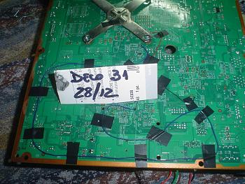

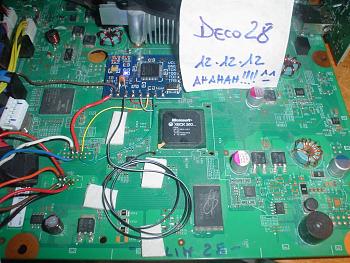

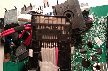

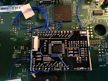

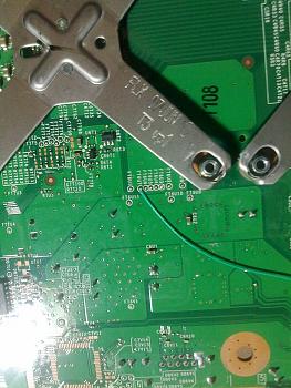

    Fatto diverse console, sia Fat che slim, ma come foto ho conservato solo queste.
    Entrambe sono di una Trinity...
    La prima foto risale a più di un anno fa con il mitico Coolrunner rev.A;
    la seconda è stata scattata appena è uscito lo Squirt.
    Essendo "Trinity" glitch dall'immediato ai 10 secondi per la Trinity con lo Squirt;
    quella con Coolrunner va dai 5 ai 30 secondi...
    Mi scuso per non avere a disposizione foto della parte posteriore della mobo.
    Alla prossima posto una "Corona 4 Gb" -
    [Thread Dedicato] Fateci vedere le vostre installazioni RGH-dscn4518.jpg[Thread Dedicato] Fateci vedere le vostre installazioni RGH-dscn4517.jpg

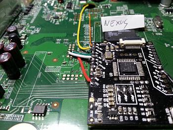

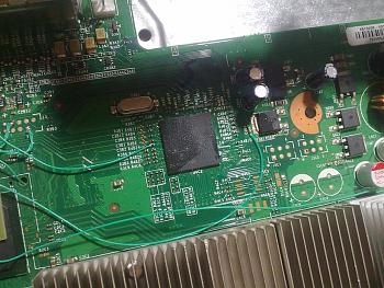

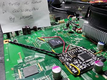

    nuova slim trinity...chip matrix v3 con oscillatore disabilatato...
    classica istallazione:
    -clk alternativo
    -rst 55 cm
    -condensatore su rst 330 pf
    boot da immediati ad una max..sino ad ora di un minuto...

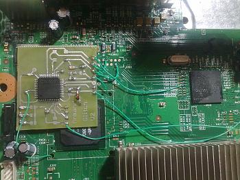

    rgh 1.0 su jasper 16mb. usato armandglitch con condensatore attivato da 100nf tra pll e gnd. tempi da 1 a 3 cicli
    [Thread Dedicato] Fateci vedere le vostre installazioni RGH-201220121087.jpg[Thread Dedicato] Fateci vedere le vostre installazioni RGH-201220121088.jpg[Thread Dedicato] Fateci vedere le vostre installazioni RGH-201220121091.jpg[Thread Dedicato] Fateci vedere le vostre installazioni RGH-201220121093.jpg[Thread Dedicato] Fateci vedere le vostre installazioni RGH-201220121094.jpg[Thread Dedicato] Fateci vedere le vostre installazioni RGH-201220121097.jpg[Thread Dedicato] Fateci vedere le vostre installazioni RGH-201220121098.jpg

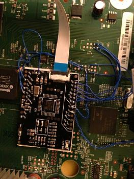

    salve, il primo lavoro... che ne pensate?? tempi di glitch 20\30 sec. ho usato squirt 1.2 e j-runner su scheda madre corona 4g.... adesso per favore mi dite come intallare xexmenu, FSD e dashlaunch... grazie!![Thread Dedicato] Fateci vedere le vostre installazioni RGH-imag0379.jpg

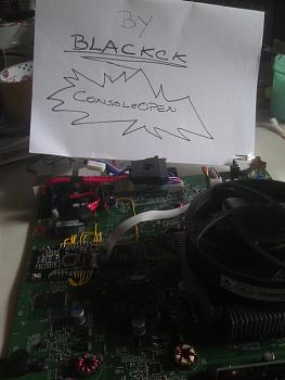

    Ecco a voi...
    [Thread Dedicato] Fateci vedere le vostre installazioni RGH-1.jpg[Thread Dedicato] Fateci vedere le vostre installazioni RGH-2.jpg[Thread Dedicato] Fateci vedere le vostre installazioni RGH-3.jpg[Thread Dedicato] Fateci vedere le vostre installazioni RGH-4.jpg

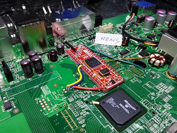

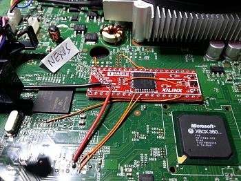

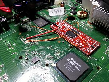

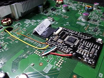

    ecco qua
    Console Corona con nand Hynix BGA 4 gb
    RST da 6 cm
    Post_out sotto la CPU
    Storm V2 con timing 4-3
    Tempi di avvio molto istantanei intorno al quinto glitch....preciso pure che la lamiera di sopra l'ho proprio cacciata
    Metto le foto.
    [Thread Dedicato] Fateci vedere le vostre installazioni RGH-20121227_155527.jpg [Thread Dedicato] Fateci vedere le vostre installazioni RGH-20121227_155536.jpg

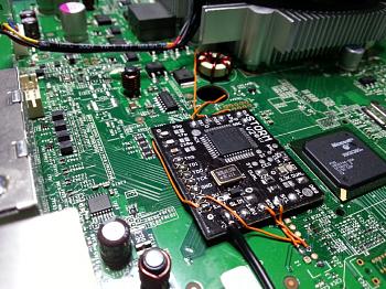

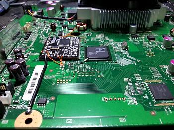

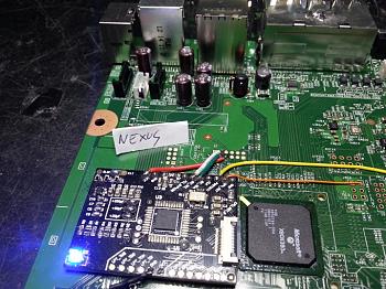

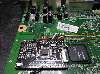

    Console Versione White 4 gb lotto 1240X
    RST da 10 centimetri
    Post_out Sotto la CPU
    Timing utilizzato 4-3
    Chip utilizzato HAOYU red (Ringrazio il mio amico Brunosso per il chip)
    Tempi d'avvio simili allo Storm...lavora meglio dopo tre avvi e ho messo la scocca sopra, cmq ottimo glitchip.
    [Thread Dedicato] Fateci vedere le vostre installazioni RGH-20121228_100131.jpg [Thread Dedicato] Fateci vedere le vostre installazioni RGH-20121228_100330.jpg
    [Thread Dedicato] Fateci vedere le vostre installazioni RGH-20121228_100110.jpg
    Ultima modifica di nexus; 28-12-12 alle 12: 34

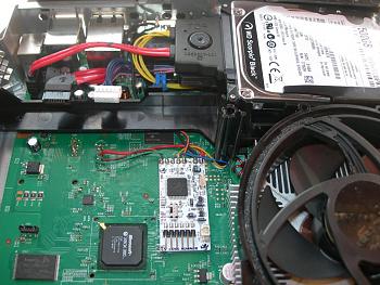

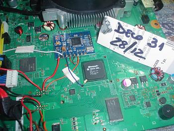

    Console Trinity con dash 15574 iniziale
    Chip utilizzato HAOYU red.
    Reset lungo 6 cm con condensatore da 270pf. (il reset l'ho provato lungo e i tempi erano molto lunghi)
    Ha degli avvii immediati, 30 secondi max un minuto.
    Lotto 1140X (dashboard aggiornata dal cliente)
    [Thread Dedicato] Fateci vedere le vostre installazioni RGH-20121228_223216.jpg [Thread Dedicato] Fateci vedere le vostre installazioni RGH-20121228_223151.jpg
    [Thread Dedicato] Fateci vedere le vostre installazioni RGH-20121228_223141.jpg
    Ultima modifica di nexus; 28-12-12 alle 23: 20

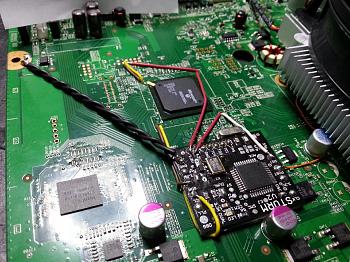

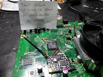

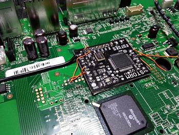

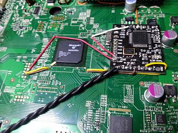

    Per completare l'anno 2012 piazzo la mia ultima installazione con storm360
    Corona 4gb nand Hynix
    Lotto 1240x senza post_out
    Rst da 10cm
    Cavo GND da 9 cm da 0.50mm ingrossato e portato a 1mm
    Spostato posizione del chip
    SDA e SCL di 9 cm
    Ho voluto provare questo fix e spostando di posizione il chip....posso dire che ho ottenuto degli ottimi risultati tipo come il Timing minusone.nr dello Squirt360
    ps...ho utilizzato i cavi di allarme sezione 0.22m quello a 6 capi.
    Ecco le immagini:
    [Thread Dedicato] Fateci vedere le vostre installazioni RGH-20121231_171443.jpg [Thread Dedicato] Fateci vedere le vostre installazioni RGH-20121231_171453.jpg
    [Thread Dedicato] Fateci vedere le vostre installazioni RGH-20121231_171509.jpg [Thread Dedicato] Fateci vedere le vostre installazioni RGH-20121231_171541.jpg
    Tanti Auguroni a tutto lo staff Di ConsoleOpen e felice anno nuovo

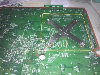

    trinity completata oggi per mancanza di tempo...
    [Thread Dedicato] Fateci vedere le vostre installazioni RGH-trinity-sopra.jpg
    [Thread Dedicato] Fateci vedere le vostre installazioni RGH-trinity-sotto.jpg

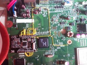

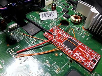

    Ultima Corona V2 fatta ieri!!!
    Chip squirt 360 black led smd blue!!!
    Timing minusone_nr
    RST 52 cm fissato con il nastro sotto la scheda madre.
    GND collegato vicino ai pad del chip phison!!!
    Fix condensatori 292pf tutti chiusi!!!!
    Gli avvi a caldo sono rapidi, a freddo la console si avvia intorno al 5 glitchip rare volte sta nel minuto
    [Thread Dedicato] Fateci vedere le vostre installazioni RGH-2013-01-05-07.10.30.jpg [Thread Dedicato] Fateci vedere le vostre installazioni RGH-2013-01-05-07.10.13.jpg
    [Thread Dedicato] Fateci vedere le vostre installazioni RGH-2013-01-05-07.09.41.jpg [Thread Dedicato] Fateci vedere le vostre installazioni RGH-2013-01-05-07.11.04.jpg
    Ultima modifica di nexus; 06-01-13 alle 09: 06
