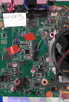

    ciao a tutti anche io voglio dare il mio contributo a questo thread.(spero che non scenda di qualita con la mia installazione)
    chip utilizzato:quello di pocoyo 2 (ottimo chip)
    fix :reset da 55 cm e clock alternativo sotto la mb (non ho voluto rischiare)
    tempi di boot:a volta al primo altre al terzo o quarto o sesto ma mai arriva al minuto
    mah come prima (anzi seconda perche la prima e sulla mia consol e dalla soddisfazione di esserci riuscito l ho rimontata subito e va che una meraviglia e sempre col chip di pocoyo2) direi che posso sentirmi soddisfatto,ma se avete delle critiche da fare che mi servano a migliorare sono bene accette:ecco la foto:

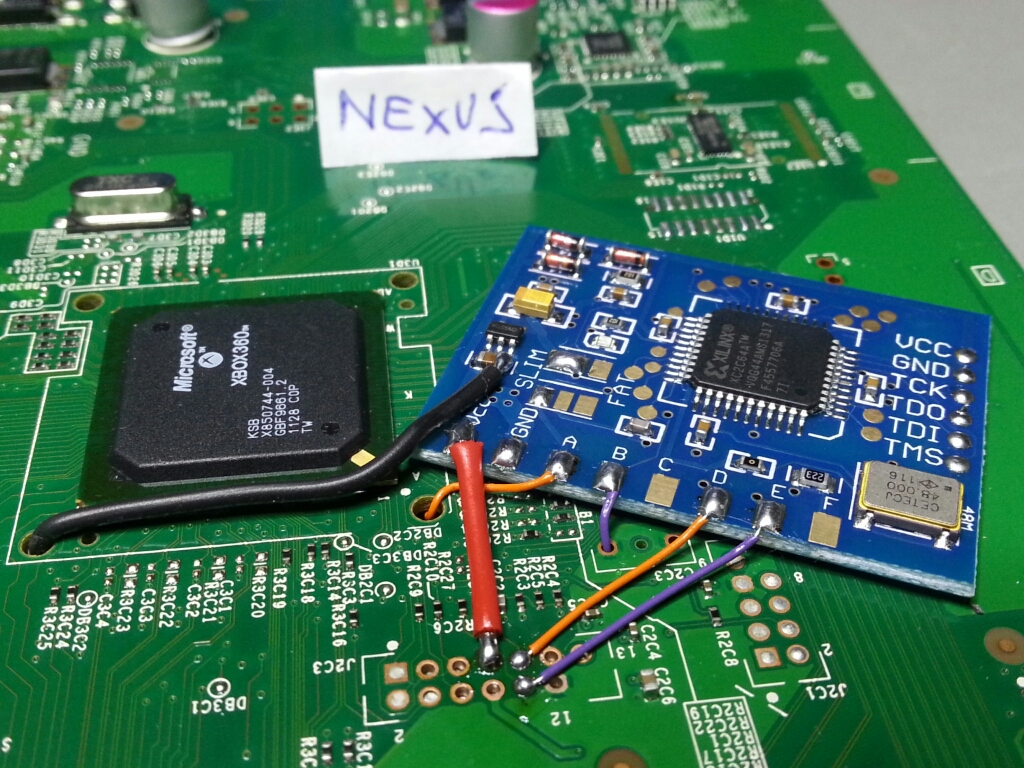

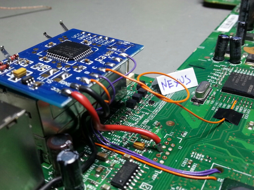

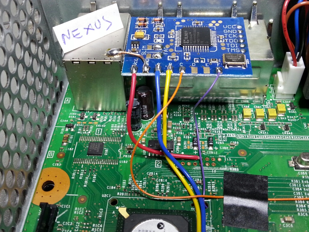

    Oggi di buon mattino una bella Jasper BB dash 16203 RGH2
    - Chip utilizzato Matrix v3 clone
    - Fix Utilizzato RST di 70 cM
    - Timing per Jasper "A"
    - Rst da 10cm
    [Thread Dedicato] Fateci vedere le vostre installazioni RGH-cymera_20130921_175926.jpg [Thread Dedicato] Fateci vedere le vostre installazioni RGH-cymera_20130921_175915.jpg
    Tempi d'avvio immediati/15/30/45/60!!!
    ringrazio il mio amico gigigadda per avermo consigliato un buon fix per ottenere questi tempi d'avvio !!!!
    Ultima modifica di nexus; 22-09-13 alle 20: 20

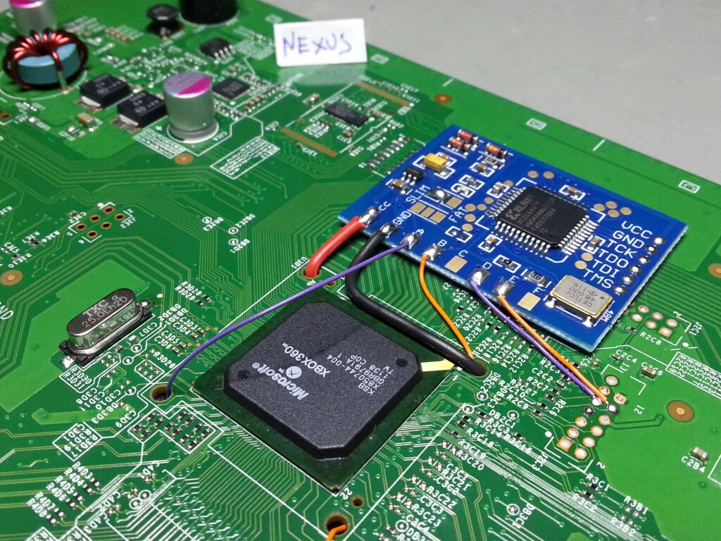

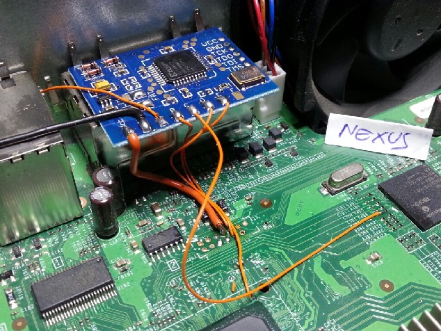

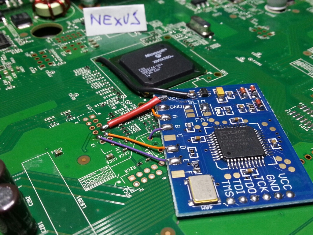

    Oggi na bella fighetta Falcon bussa a casa mia e.....RGH1 dash 13599 (una console piena di ragnatele e io...... !!!)
    - Fix Utilizzato RST di 10 cM
    - Timing per Falcon RGH1
    [Thread Dedicato] Fateci vedere le vostre installazioni RGH-cymera_20130927_164811.jpg [Thread Dedicato] Fateci vedere le vostre installazioni RGH-cymera_20130927_164823.jpg
    [Thread Dedicato] Fateci vedere le vostre installazioni RGH-cymera_20130927_164802.jpg [Thread Dedicato] Fateci vedere le vostre installazioni RGH-cymera_20130927_164307.jpg
    Tempi d'avvio immediati !!La amo sta console!!!!

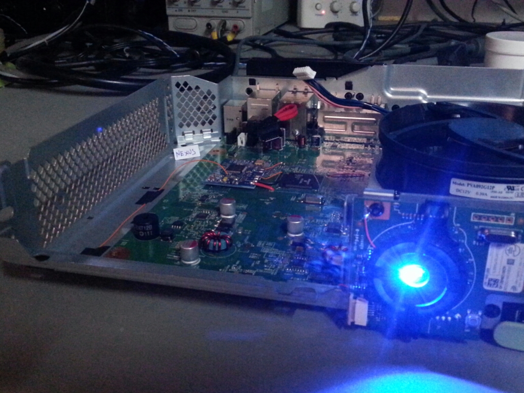

    Vip Member L'avatar di nexus
    Basilicata (MT)
    1,947

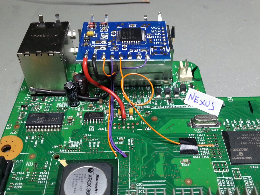

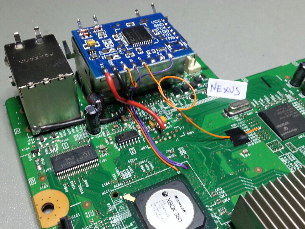

    Ore 7.00 AM corona v2 dash 13599 RGH1 !!
    - Fix Utilizzato RST di 10 cm
    - Timing Ilario
    - led smd sul modulo rf
    [Thread Dedicato] Fateci vedere le vostre installazioni RGH-cymera_20131004_090908.jpg [Thread Dedicato] Fateci vedere le vostre installazioni RGH-cymera_20131004_090851.jpg
    [Thread Dedicato] Fateci vedere le vostre installazioni RGH-cymera_20131004_092801.jpg [Thread Dedicato] Fateci vedere le vostre installazioni RGH-cymera_20131004_091018.jpg
    tempi d'avvio sempre i soliti immediati 15/30/45/60 ogni tanto oltre !!!

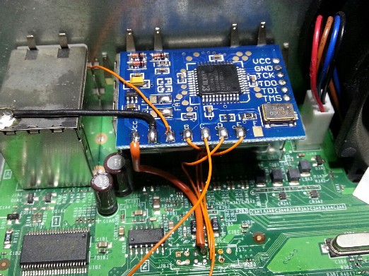

  10. #370
    nella rete
    492

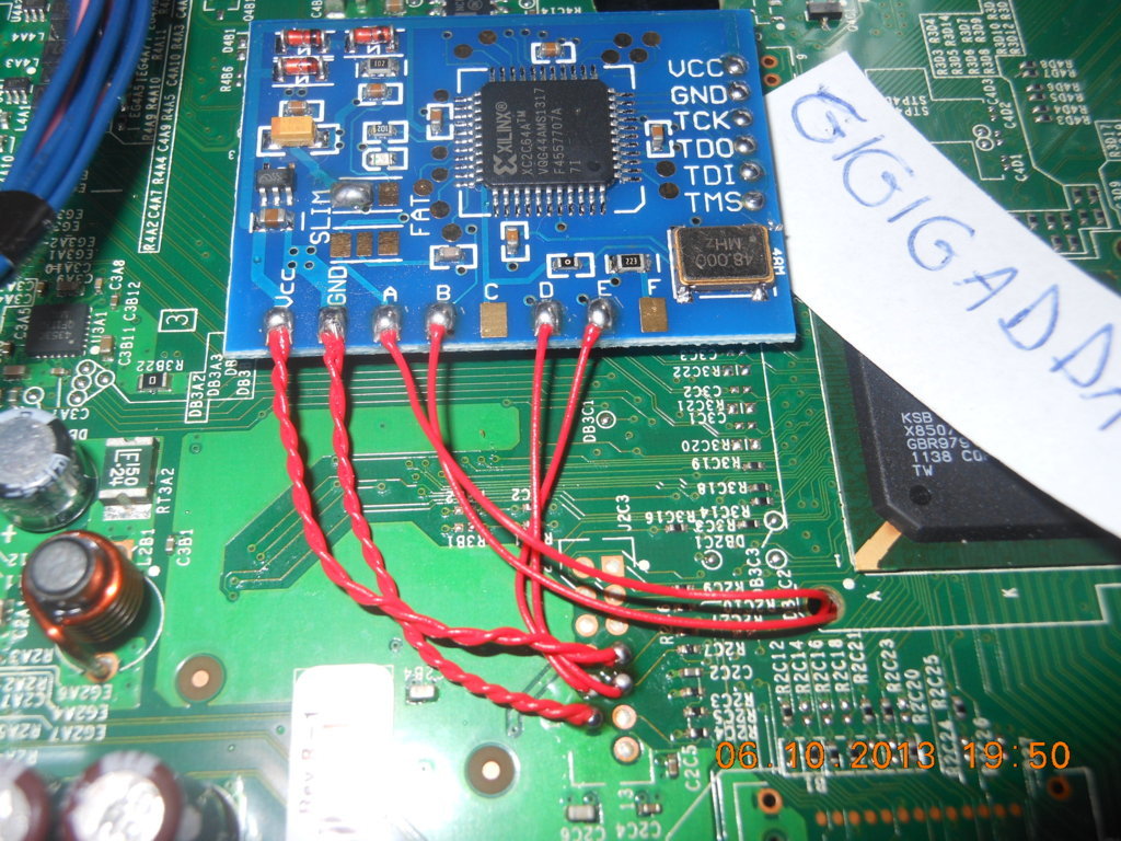

    come da replay seconda istallazione giornaliera rgh2 su jasper 16mb con chip matrix v3:
    dash nativa 16202
    timming rgh2-A
    rst passaggio come da foto
    boot medio in 30 secondi
    vi allego foto
    [Thread Dedicato] Fateci vedere le vostre installazioni RGH-matrix-v3-rgh2.jpg
    [Thread Dedicato] Fateci vedere le vostre installazioni RGH-matrix2-v3-rgh2.jpg
    gigigadda and nexus like this.

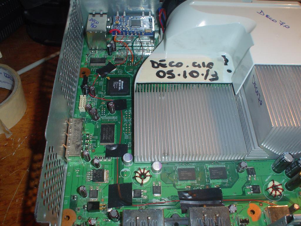

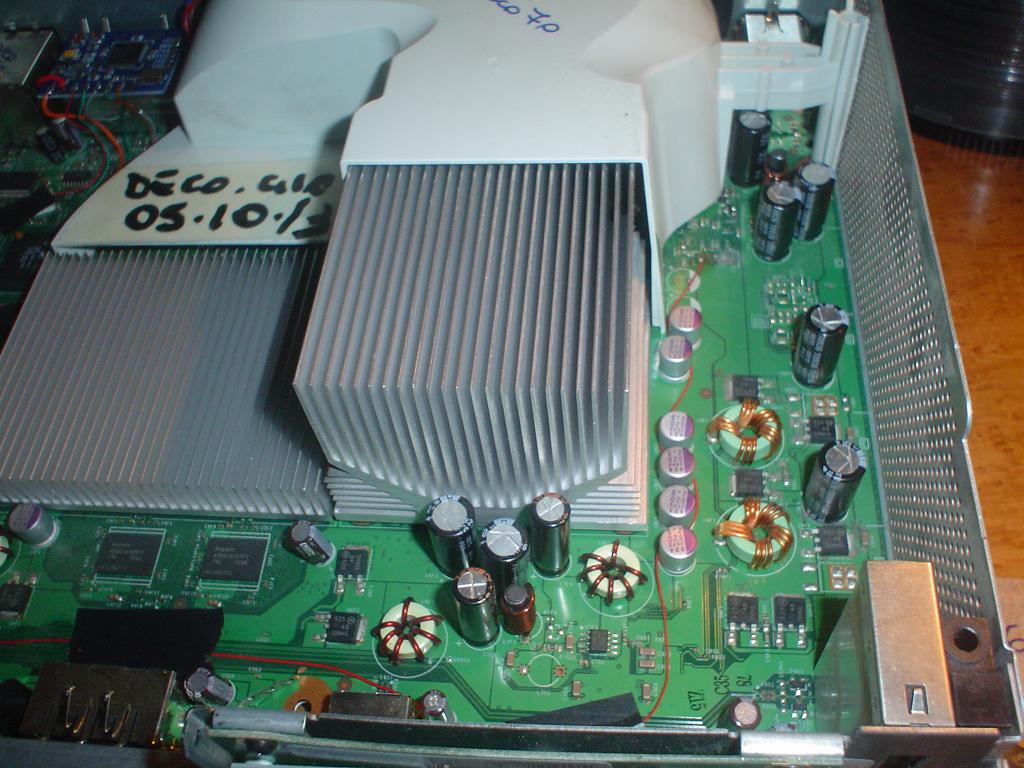

    francavilla f BR
  11. #371
    Molfetta
    1,430
    Corona V2
    CPLD Matrix V3 (con esclusione del 200pF onboard)
    post 12cm
    rst 12 cm su punto alternativo
    VCC e GND raddoppiati doppio awg30
    Boot ottimi
    [Thread Dedicato] Fateci vedere le vostre installazioni RGH-dscn1455-fileminimizer-.jpg
    deco.gio, brundu, oppilif and 2 others like this.

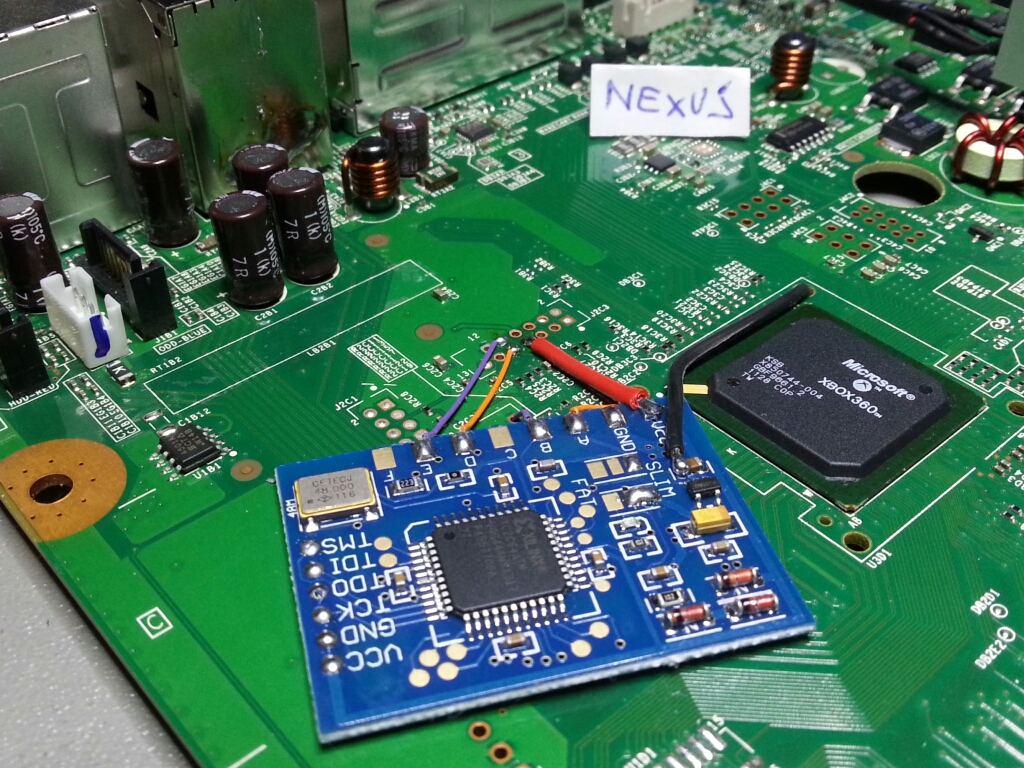

  13. #373

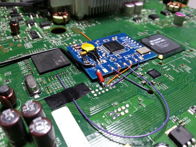

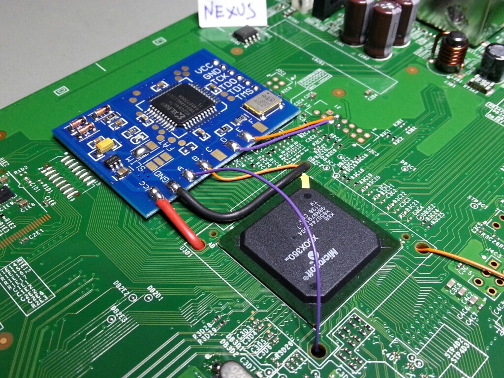

    Basilicata (MT)
    1,947

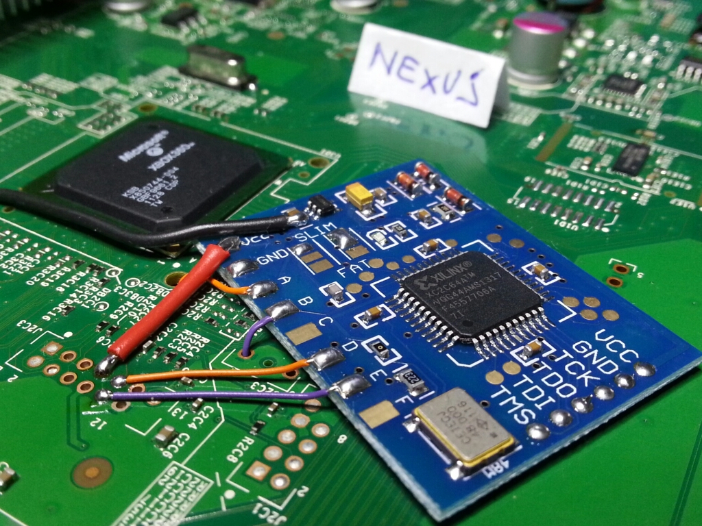

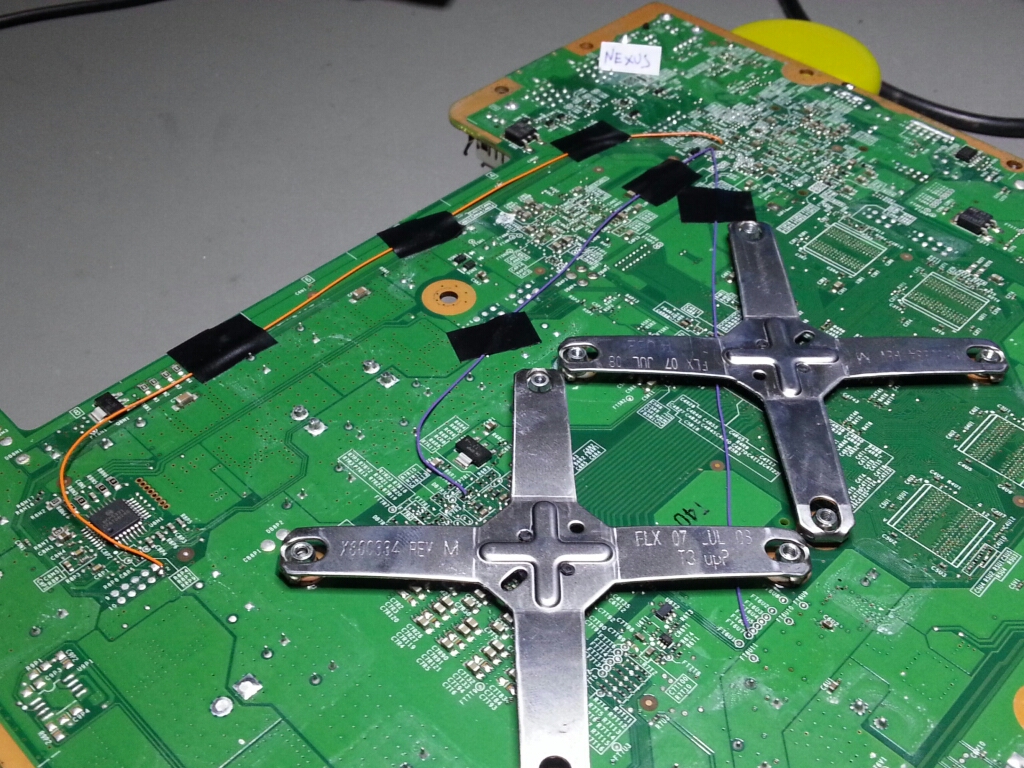

    Stasera na bella corona V2 dash 16537 RGH2
    - Chip Matrix clone 360
    - Rst lungo di 10 cm ed è collegato sotto le xclamps
    - Timing Ilario per RGH2
    [Thread Dedicato] Fateci vedere le vostre installazioni RGH-cymera_20131011_195641.jpg [Thread Dedicato] Fateci vedere le vostre installazioni RGH-cymera_20131011_195653.jpg
    [Thread Dedicato] Fateci vedere le vostre installazioni RGH-cymera_20131011_195704.jpg [Thread Dedicato] Fateci vedere le vostre installazioni RGH-cymera_20131011_195716.jpg
    Led di debug vicino al modulo RF, i tempi d'avvio sono sempre variabili da tener presente sempre nel minuto

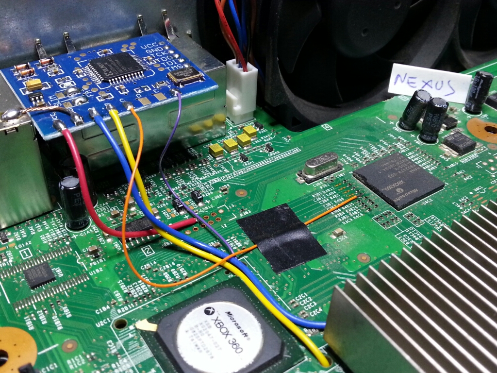

    Basilicata (MT)
    1,947
    Stasera Falcon RGH1 con matrix clone 360
    - Rst da 30 cm
    - Clock da 10 cm
    [Thread Dedicato] Fateci vedere le vostre installazioni RGH-cymera_20131017_232659.jpg[Thread Dedicato] Fateci vedere le vostre installazioni RGH-cymera_20131017_232722.jpg[Thread Dedicato] Fateci vedere le vostre installazioni RGH-cymera_20131017_232737.jpg
    Solo avviii rapidi come al solito nelle falcon
    gigigadda and deco.gio like this.

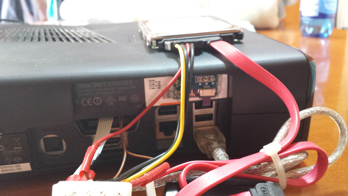

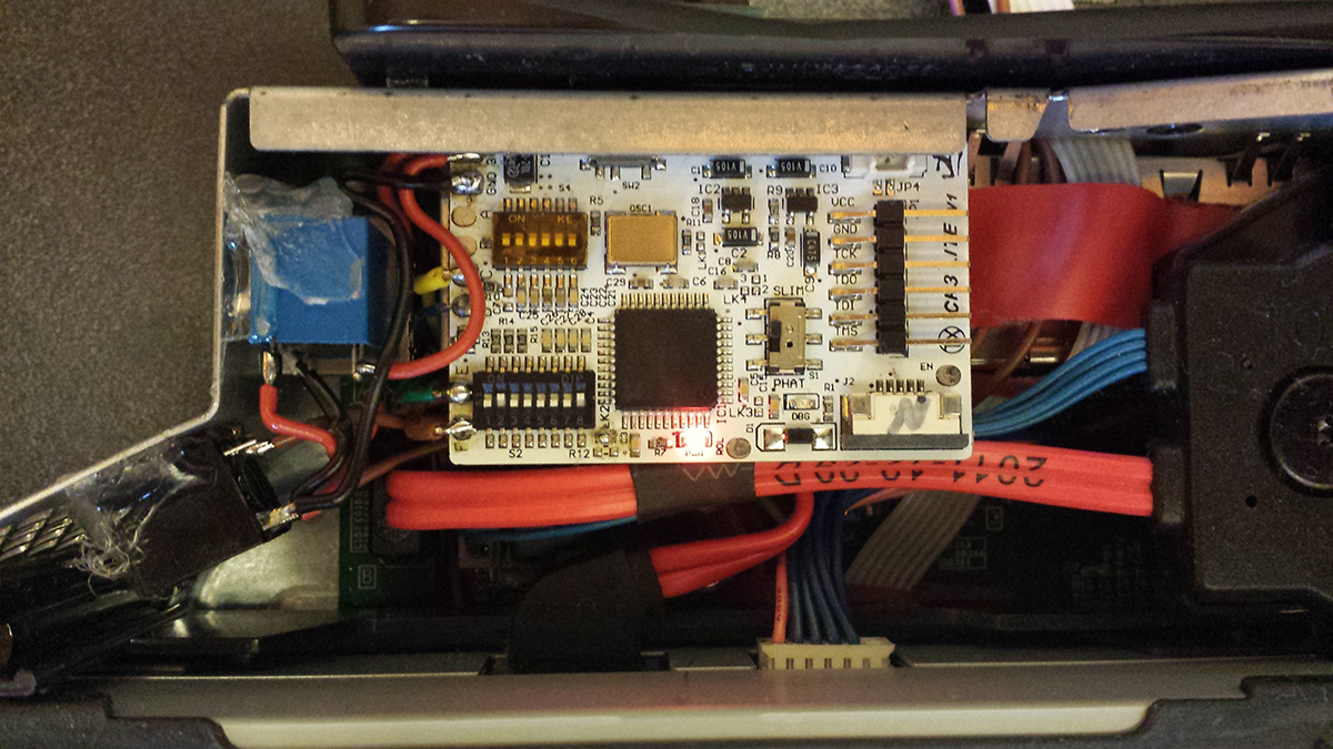

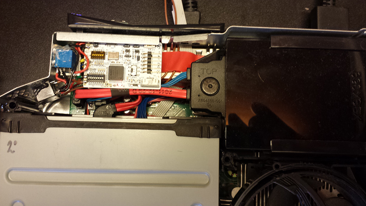

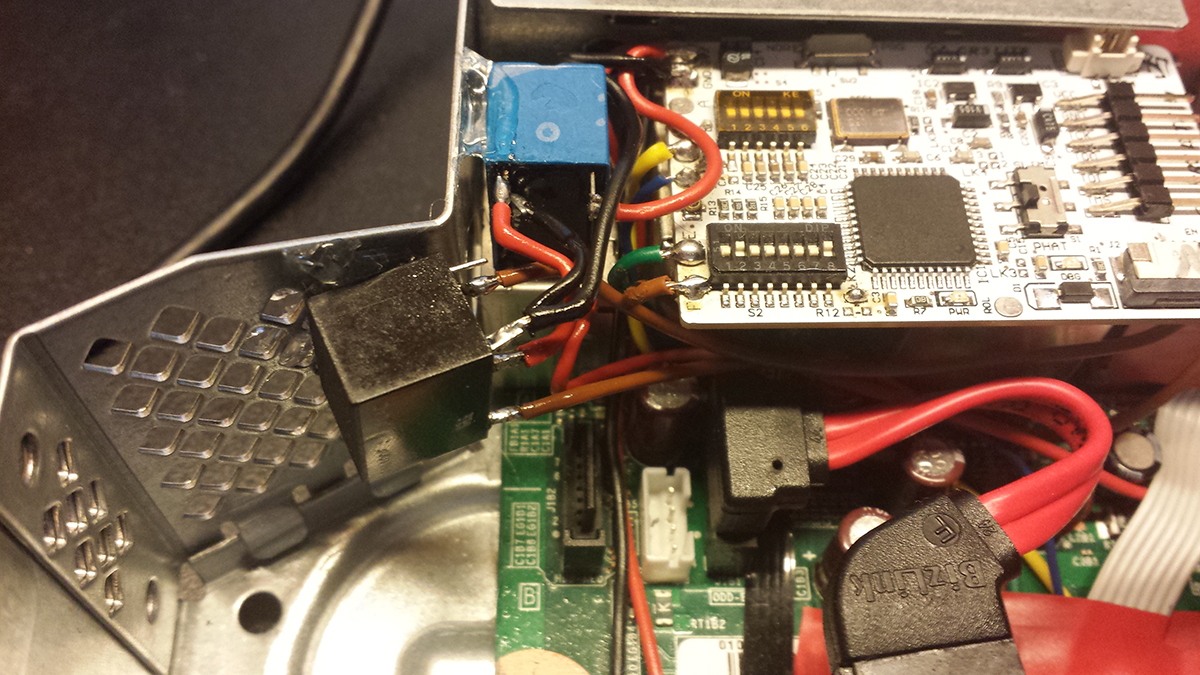

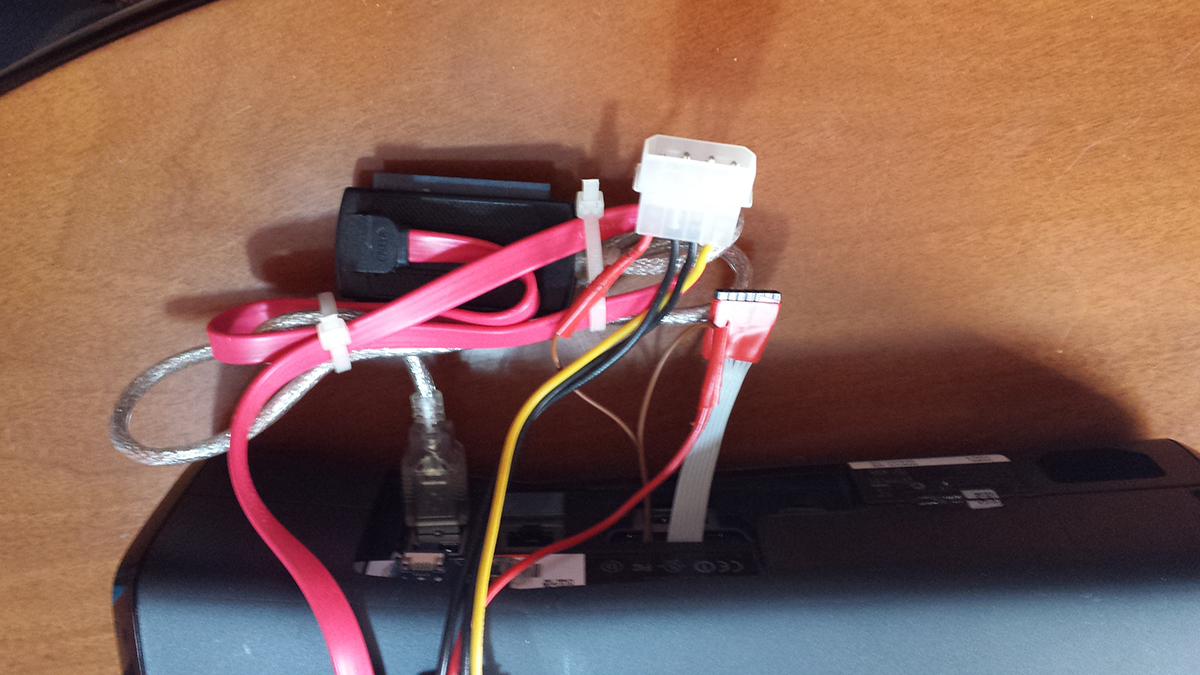

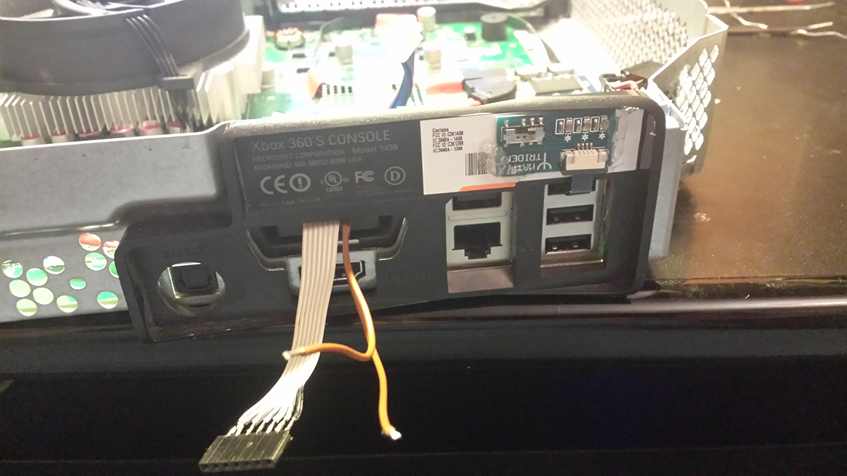

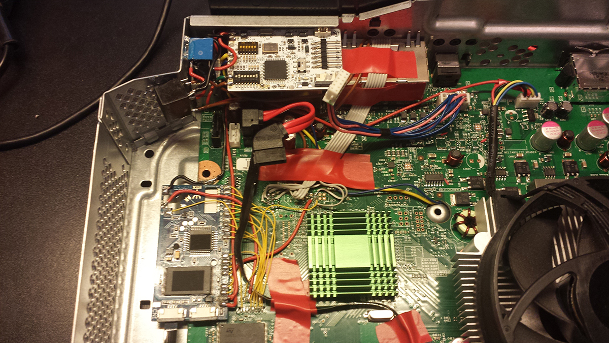

  17. #377
    1
    Corona V1 250 hd dash 16537
    Matrix Tridet + cr3 lite
    Switch: 2 – 8 su on tutto il resto su off
    LK1- aperto
    LK2- chiuso
    LK3- aperto
    LK4- tutto aperto
    Timing 3_2 Rgh2
    Lunghezza cavi: giusto per arrivare a destinazione.
    Tempi di boot: ottimi! Tutti entro i 30 secondi
    Aggiunti 2 relè per accensione e spegnimento Hd esterno Usb
    1° Relè 3V (colore Blu) si attiva se sul trident è attivata la modifica.
    2° Relè 12V (colore nero) si attiva con accensione ventola xbox e si disattiva a spegnimento.
    I 5V dell’alimentazione esterna vengono attivati dal relè a 12V che a sua volta viene azionato solamente se
    Il trident è in posizione di modifica.
    Portato esternamente cavo per aggiornamento nand
    [Thread Dedicato] Fateci vedere le vostre installazioni RGH-20131010_215455.jpg[Thread Dedicato] Fateci vedere le vostre installazioni RGH-20131010_215503.jpg[Thread Dedicato] Fateci vedere le vostre installazioni RGH-20131010_215531.jpg[Thread Dedicato] Fateci vedere le vostre installazioni RGH-20131019_141330.jpg[Thread Dedicato] Fateci vedere le vostre installazioni RGH-20131019_141343.jpg[Thread Dedicato] Fateci vedere le vostre installazioni RGH-20131019_150233.jpg[Thread Dedicato] Fateci vedere le vostre installazioni RGH-20131019_150255.jpg
    Ultima modifica di talpadetalpis; 20-10-13 alle 10: 04

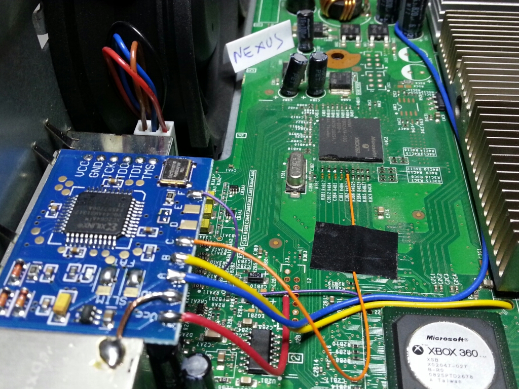

    Basilicata (MT)
    1,947

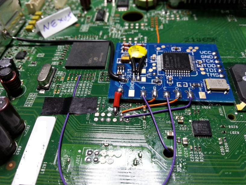

    Stasera na bella trinity 4gb dash 16203
    - Rst da 55 cm
    - Condensatore da 270pf installato sul Matrix
    - Alt Timing per trinity
    - Clock 10cm
    [Thread Dedicato] Fateci vedere le vostre installazioni RGH-20131025_221323.jpg[Thread Dedicato] Fateci vedere le vostre installazioni RGH-20131025_221335.jpg[Thread Dedicato] Fateci vedere le vostre installazioni RGH-20131025_221412.jpg[Thread Dedicato] Fateci vedere le vostre installazioni RGH-20131025_221421.jpg
    Tempi d'avvio 0/15/30/45 max nel minuto
    Ultima modifica di nexus; 25-10-13 alle 23: 21

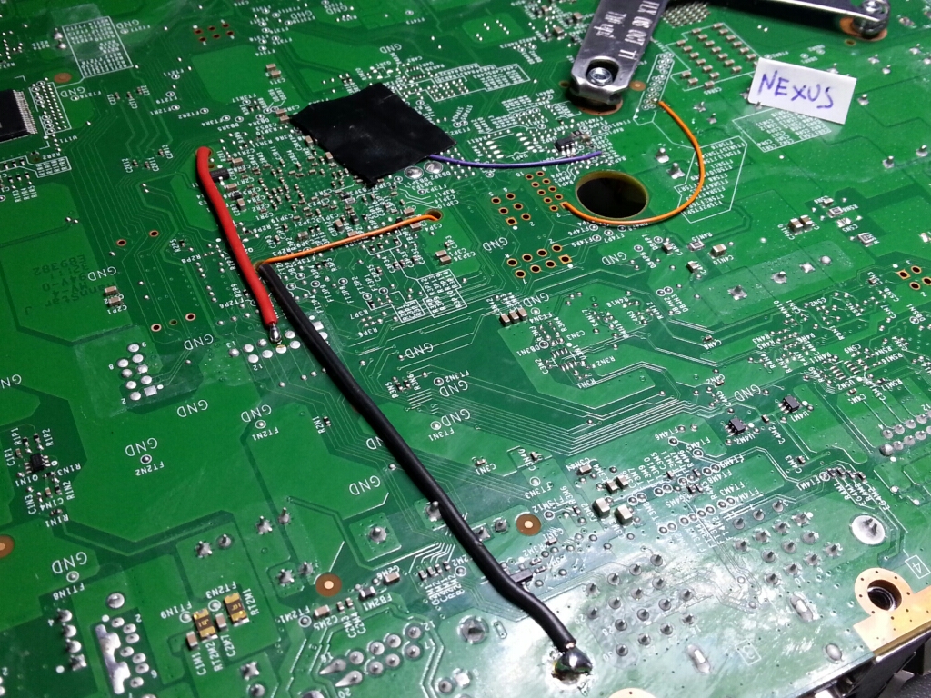

  20. #380
    Lecce
    2,211
    Anche io ogni tanto mi voglio far vivo.
    Una bella trinity rgh2 (le migliori per me) 250 gb.
    Seeempre il fido coolrunner rev D con JP aperto, 2-3 ponticellato e timing trinity.
    Post out corto e cpu reset lungo e ovviamente clock preso da scheda madre tramite punto alternativo.
    Tempi di avvio non superiori ai 15 secondi.
