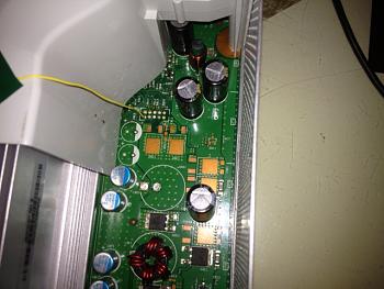

    Un consiglio gratis; non posizionare mai il chip sopra i condensatori nella zona vicino al connettore di alimentazione. Magari con l'intento di prendere un reset cortissimo, in buona fede ma decisamente pericoloso!

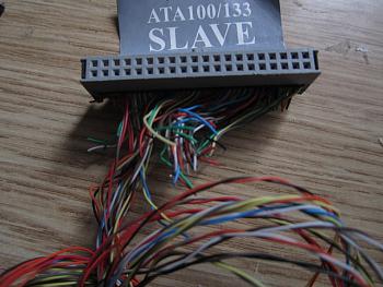

    Ehhh! fili presi da un cavo p-ata 100 rotondo a bombazza, cmq continuo a dubitare riguardo i timing rgh x bga

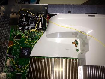

    Io non vedo le foto di quello che stai facendo, gentilmente le posti?
    D'ora in poi penso renderemo obbligatorie le foto per richieste di carattere tecnico.

    ok ricevuto posto le foto a brevissimo!!!! spostata posizione del post e il chip ha ripreso a funzionare normalmente... ha glichato prima in 3 secondi poi in 20!!!il problema è il post!!!! ora devo trovarli una posizione...riprovato a posizionare il post come da installazione di babilozzo:confermo che il chip imazzisce, appena lo sposto ritorna tutto normale!!!! quanto devo farlo lungo???

    Non vedo foto
    è vero!!!avete ragione ma stavo trafficando!!!!!!alla fine la guerra l'ho vinta io!!!!pll accorciato fatto passare attorno alla xclamp!!!rst il giusto passato sul convogliatore(come da altra jasper rgh2 fatta da me)!!tempi non da record!!!diciamo tempi di una rgh2!!!!ormai la chiudo così!!!la prossima volta provo un matrix o coolrunner rev c. come hai detto tu!!!grazie a tutti come sempre...se sono arrivato a questo punto e anche grazie a voi!!!io fino ad un mese fa non sapevo cosa fosse un saldatore, un toroide,una resistenza, una pista...insomma...ho studiato di brutto grazie al professor console open!!!!ora però devo comprarmi un multimetro!!!vi avviso che breve per farmi spiegare come funziona!!!ahhahahah scherzo!!!anzi no!! lol grazie a tutti come sempre!!!
    aquilus
    Per me non è colpa del chip ma di una installazione molto disordinata.
    Cavi spessi per alimentazione e massa per esempio.
    Ottieni una luce fioca sul led di debug per questo motivo.
    Ordine ragazzo....ordine...
