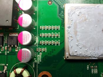

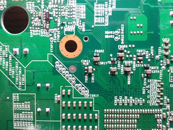

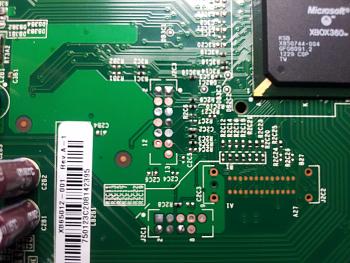

    Riesci a postare foto di dove hai eseguito i lavori?Probabile corto

    Rosso di sera...-20130420_032316rid.jpgRosso di sera...-20130420_032338rid.jpgRosso di sera...-20130420_032435rid.jpg
    Regular Member L'avatar di ant0xex
    Feb 2013
    Santa Croce Camerina (RG)
    220
    Questi sono i tre punti principali di chip e nandreader, per il cpurst ho usato il classico C5R11...
    Ho già provveduto a passare anche un pennello su tutta la motherboard per far cadere qualche caccoletta di stagno che mi fosse sfuggita....

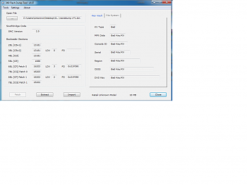

    Questo è il backup originale della nand : [url]https://mega.co.nz/#!AcBFGKyJ!Dt7U3FdKmvFHMFYhYOnjYTrdSrAZUKi7ZnQQPgE 8VJg[/url]

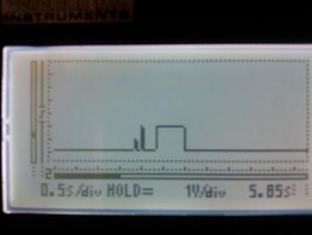

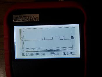

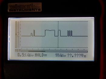

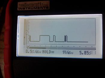

    Allora, ho provveduto ad effettuare delle misurazioni su una corona V2 funzionante, con il classico post_out, quindi facilmente raggiungibile, vi posto gli screenshot delle misurazioni :
    Rosso di sera...-4.jpgRosso di sera...-1.jpgRosso di sera...-2.jpgRosso di sera...-3.jpg
    Il valore di picco che riuscivo a leggere è 1.83 volt.

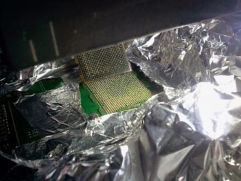

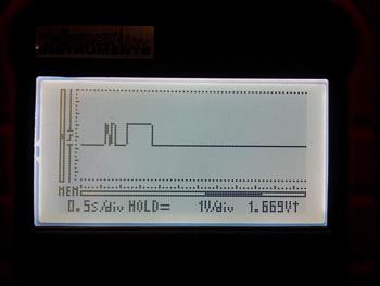

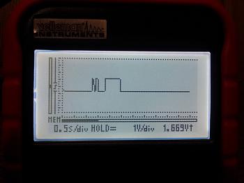

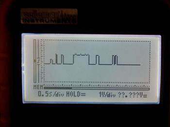

    Adesso ecco gli screen della maledetta V3 con post_out sotto il processore :
    In questa il valore di picco che leggo è 1.669 volt (questo abbassamento, non sò se possa dipendere dal fatto che leggevo i valori non dal punto diretto come in precedenza, ma da un awg saldato ad esso e lungo circa 8 - 10 cm)
    Come vedete, in quest'ultima mancano gli ultimi tre check che non sò a cosa corrispondano, ma mancano...
    Parere agli esperti...

    Ovviamente stasera mi faccio tutto il confronto di tutti i punti tra le due motherboard, così già da riuscire a capire se qualcos'altro non và....
    tanto i punti tra corona V2 e V3 devono dare gli stessi valori, giusto ?????

    Si blocca molto probabilmente sul post 0x1D e in mia opinione va in panic 0x96 ossia il CB_A non è valido.
    Per tua informazione:
    10 00010000
    14 00010100
    15 00010101
    16 00010110 <- Primo picco
    17 00010111
    18 00011000
    19 00011001
    1A 00011010 <- Secondo Picco
    1B 00011011
    1C 00011100
    1D 00011101
    1E 00011110 <- Terzo picco
    QUI TI VA IN PANIC
    ....continua boot
    D0 11010000
    D1 11010001
    96 10010110 <-- Probabile Panic: quindi il bit 1 rimane a 1 per un lungo tempo
