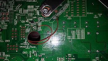

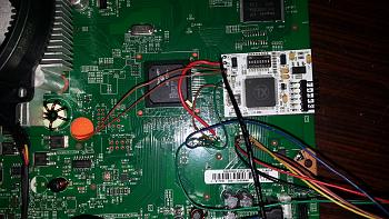

    Si,ma non ho capito che le dti rimane acceso, il verde o il rosso del dgx?????????????????????????? Il led verde del dgx lampeggia o non ti si accende proprio?
    53
    led rosso fisso led verde non si accende proprio allego le fotorgh dgx 1.0s su corona 250gb-20130216_105055.jpgrgh dgx 1.0s su corona 250gb-20130216_105117.jpg
