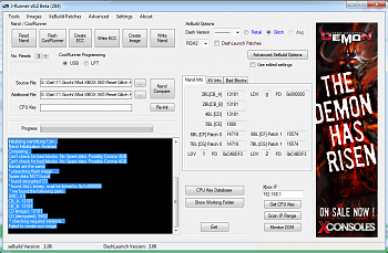

    Salve ragazzi, come da titolo, sto iniziandoa fare le corona v2/v3/4 perchè ho comprato tutto l'occorente
    *nand reader Xecuter TX 4GB
    *Post Fix Xecuter
    *Dgx
    ora è una v2 che sto facendo
    Sono riuscito tranquillamente a dumpare la nand (3 File da 48MB) senza bad block e j runner mi conferma che sono le stesse
    Quando vado a creare l'ecc mi dice questo errore, ecco il log:
    martedì 22 gennaio 2013 19:22:38
    J-Runner v0.2 Beta (284) Started
    WARNING! - Your selected working directory already contains files!
    You can view these files by using 'Show Working Folder' Button
    Checking Files
    Finished Checking Files
    Initializing nanddump1.bin..
    Nand Initialization Finished
    Comparing...
    Can't check for bad blocks. No Spare data. Possibly Corona 4GB
    Nands are the same
    * unpacking flash image, ....
    Spare data NOT found
    * found decrypted CD
    * found XeLL binary, must be linked to 0x1c000000
    * we found the following parts:
    SMC: 2.5
    CB_A: 13181
    CB_B: 13181
    CD (image): 13181
    CD (decrypted): 9452
    * checking required versions...
    Failed to create ecc image
    Queste i dati della nand:
    Lettura nand corona v2 Riuscita, ma non riesco a creare l'ecc ???-immagine.png

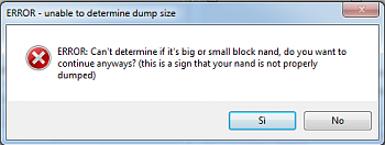

    Ho provato con xebuild
    Lettura nand corona v2 Riuscita, ma non riesco a creare l'ecc ???-immagine2.png
    Consigli ? dove sbaglio ?

    autogg me l'ha creato
    però mi ha creto 2 file,
    nandxell_Unecc.bin
    nandxell.bin
    Quale devo flashare, e dove ? è normale che con jrunner non sia riuscito a creare xell ?

    se hai dash 15574 x estrarre la cpu key devi usare il dgx e creare l'ecc apposito
    260
    dalla foto si nota che hai dash 15574 e manca la cpukey quindi devi mettere la xell x DGX. Con jrunner vai avanzate e poi write DGX, monti il dgx estrai la cpukey e poi crei il freeboot ecc

    ho risolto, andava montato prima il dgx! :P
